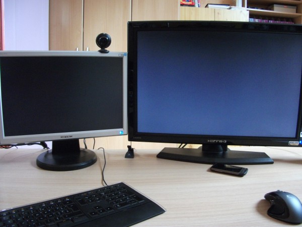

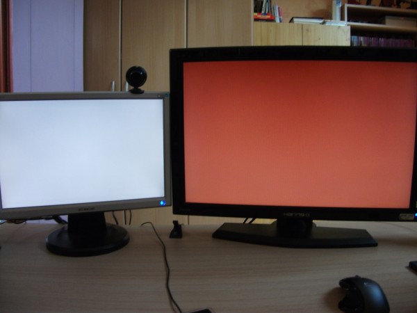

J'ai changer ma config il y a maintenant environ 2 semaines pour celle de ma signature.
J'en suis globalement extrêmement content, mais j'ai un petit problème.
Cela fait 4 ou 5 fois que celui-ci plante, cela arrive quand je joue :
Ca là fait sur plusieurs jeux, l'écran change de couleur et le son s'arrête ou tourne en boucle sur un son.
Je pensais à la carte graphique vu que çà n'arrive qu'en jeux mais je ne suis pas certain à cause du fait que le son bug aussi.
Je peut jouer toute une journée sans avoir de problème, tout comme çà peut planter après 30 secondes ou 1 heures.
Quand çà arrive je ne peux plus rien faire à par appuyer sur le bouton reset.
Je joins 2 photos de 2 plantages.
Je vous remercie d'avance pour toutes vos réponses.

- Fanfan_pgm
- Messages : 4003
- Enregistré le : 04 févr. 2008, 00:00
- Localisation : Allonnes (72)
Re: Plantage sur nouvelle config
Tu as vérifier tes températures ? Ta ram ?

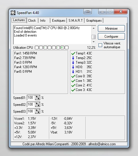

- TheDeath998
- Messages : 552
- Enregistré le : 18 mai 2007, 00:00
- Localisation : Lille

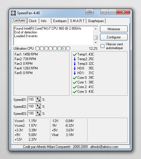

Ram vérifiée à l'instant (enlevée puis remise).
Températures après 30 minutes de MMO (celui-ci tournant toujours) avec lequel il a déjà planté.
^^ Un supplice!TheDeath998 a écrit :J'ai plus qu'a me sacrifier à jouer toute l'aprem pour voir si çà plante toujours
Sinon la CG reste aussi à des températures corrects ?

Bon j'ai refait tourner FurMark en 640x480 pas de prob, j'ai stoppé au bout de 10 min. Puis en 1280x1024 et la plantage au bout de 2 minutes. (la première fois s'était en 1920x1200)
Je ne sais pas trop quoi faire...
Est-ce que çà peut venir des drivers Catalyst ? du dual-screen ?
En plus je suis même plus dans les dates pour le "satisfait ou remboursé"...

les tensions d'alimentation sont testables par exemple avec Everest ou OCCT
