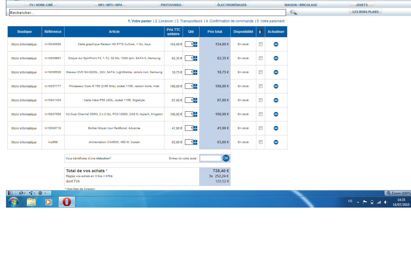

J'ai fait une autre config cette fois ci à base intel, c'est plus cher mais si sa vaut le coup...
Quand pensez-vous?
Est-ce que tout est compatible?
http://panier.topachat.com/info/basket/ ... 8,74740522
ttmg62
Messages : 17
Enregistré le : 13 juil. 2010, 14:15
Re: config pc 600euros
Message non lu par ttmg62 »
TheDeath998
Messages : 552
Enregistré le : 18 mai 2007, 00:00
Localisation : Lille
Message non lu par TheDeath998 »
On ne peut voir que la dernière config proposé.
Donc à propos de celle-ci, c'est pas mal du tout, à par le boitier, évite Advance, regarde plutôt les Antec par exemple.

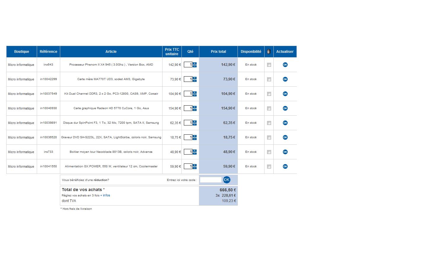

J'ai refais un config ; http://panier.topachat.com/info/basket/ ... atic%2Ephp
J'ai choisit un boitier advance mais une alim coolermaster, est-ce compatible? La RAM que j'a choisit est-elle compatible avec ma carte mére?
Est-ce un bon choix?
Merci pour les réponses :biggrin:
ttmg62 a écrit :J'ai refais un config ; http://panier.topachat.com/info/basket/ ... atic%2Ephp
bonne config :thumbsup:
oui le boitier advance et l'alim cooler master sont compatibles.
un two ou three hundred sera quadn memede meilleure qualité.
pour la mémoire, regarde si le fait de prendre de la pc10600 ne te fait pas gagner quelques sous car niveau perforformance entre de la pc10600 et 12800 c'est vraiment pas énorme
