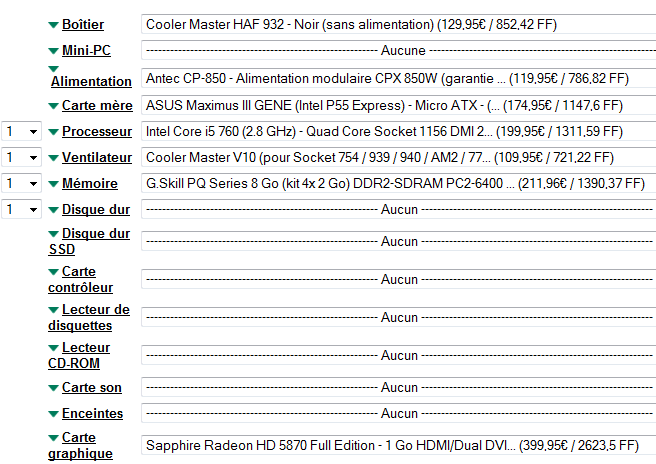

j'hésite depuis quelque temps à m'acheter un pc portable gamer, le fait est que le choix le plus judicieux , un 17" G73 de chez asus m'apparais cher pour 1500€
Je tente donc de mettre au point une config moi même, même si j'ai quelque notion en informatique je n'ai pas le monopole de la connaissance c'est pourquoi je me tourne vers vous pour que vous me donniez vos avis, et éventuellement des substitut si les choix que j'ai effectue peuvent être améliorer.
Alors voila ce que j'ai trouvé.
Sachant que je veux le meilleur rendu pour un budget assez serrer, disons 1300€ sans ecran

Plusieurs points à revoir je dirais :
1) La configuration est celle d'une tour pas d'un portable on dirait, normal ?
2) C'est normal que tu ne prennes pas de disque dur ?
3) Une alimentation à 850 W c'est un peu trop pour une configuration à une seule carte graphique même si tu en changes plus tard. C'est plutôt orienté bi-GPU et donc plus que 1300€.
Pour faire simple regardes ici : http://www.configspc.com/config-gamers- ... gamme.html et ne prends que ce dont tu as besoin.
Si les 1300€ ne comptent pas écran et autres éléments alors cette config http://www.configspc.com/config-gamers- ... gamme.html devrait tenir dans le budget.

Oui c'est une tour parce que finalement une tour c'est beaucoup plus rentable qu'un portable!
Donc je prend une tour.
Je prend pas de disque dur ni graver/lecteur dvd j'en ai déjà.
J'ai également les Enceintes bose, la souris, le clavier.
c'est pour sa je vais à l'essentiel et privilégie donc la performance.
Pour l'alim une 650w irai?

même 550 W suffiront . :ouioui:

on par sur du 550 alors, je vais pouvoir economiser un peu.
et pour le reste?
carte mere, ram carte graphique?

Alim :
La Corsair VX550W suffit si tu n'as pas plus de 3 DD et ne comptes pas pousser dans l'overclock des CPU/GPU.
Sinon une HX650W modulaire serait à considérer.
Tu peux faire le test ici selon tes composants : http://www.corsair.com/
Carte mère :
Une P7P55D suffit, ça sera moins cher. Peut-être sa version Extrême P7P55D-E si tu veux du Sata III et USB 3.0 mais faut en avoir besoin...
Ram :
8Go c'est beaucoup, comptes-tu faire du traitement d'image lourd, de la 3D, de l'encodage vidéo hd ou des calculs mathématiques poussés ?
2x2Go c'est pas mal déjà et tu pourra toujours monter à 4x2Go.
GPU :
La Radeon HD 5870 est encore plutôt chère par rapport à la 5850 pour la différence de perf mais elle reste dans ton budget.
CPU :
Plutôt le i7 860/870 pour les perfs. Mais un i5 760 te donne un meilleur rapport qualité/prix.
Après les choix dépendent toujours de ce que tu veux en faire...

Je m orienterai vers une config Gamer, jveux un très bon pc pour les jeux
Pour info j'ai deux disques dur, pas d'overclock.
Donc une 550w est plus adapté
En l'occurance 4go d'accord, lequelle est la plus performante?
Enfin avec les économies sur les diffèrent poste que faut t'il améliorer? le proco? la cg?

Bonjour tout le monde,
Apres quelques recherche voici donc ce que j'ai trouver :
ram : http://www.materiel.net/ctl/PC_de_burea ... CAS_6.html
Alim : http://www.materiel.net/ctl/Alimentatio ... _650W.html
Je choisi plutot une 650w dans le sens ou j'aimerai éventuellement rajouter une cg : celle ci? (conseillez plus haut) : http://www.materiel.net/ctl/Carte_mere_ ... 55D_E.html
Pour la carte mère, j'aimerai quelque chose de très évolutif et qui ne soit pas dépassé dans 1an...

Tu as certes un budget très correct, mais çà ne sert à rien de dépenser plus pour des choses soit que tu n'utiliseras pas, soit dont tu ne verras aucune différence en terme de performances (je pense notamment au i7 860 et à la ram).
Tu dis déjà avoir des disques dur, mais des récents ? de qualité ? Car cela à aussi un impact sur les jeux, sur les temps de chargement.
Si ils ne sont pas récent, regarde le Samsung Spinpoint F3 en 500 Go ou 1 To suivant tes besoins. Et tu peux garder les anciens pour stocker par exemple. Voir carrément un SSD s'il te reste du budget, même si je n'en suis personnellement pas un grand fan (rapport prix/perfs/Go ...).
Si tu comptes peut être faire un Crossfire, il faut prendre la version "Pro" de la carte mère et une alimentation 650 voir 750W mais surtout avec 4 connecteurs PCI-E.
En boitier, le HAF 932 est très très bien.
En processeur le i5 760 (le i7 860 est tout simplement identique en jeux, il ne montre sont intérêt que pour du montage photos, video, 3D etc...)
En ram, 2x2Go de PC12800 en cas 7 ou 8 sera très bien, pas besoin de dépasser les 130€ pour çà.
Le ventirad V10 est tout simplement inutile si tu n'overclock pas, regarde les Cooler Master 212 Hyper Plus ou TX3 pour le silence.
Et enfin la carte graphique, la HD5870 est très bien en dessous de 350 € comme on peut maintenant la trouver (elle était inintéressante car trop cher avant), par exemple la version Sapphire Vapor-X.

Je veux quelque chose de solide niveau ram, donc j'espere que si je prend une "moyenne gamme" ne pas etre surpris.
ensuite je vais m'orienter vers une vapor x : http://www.ldlc.com/fiche/PB00098966.html
Niveau refroidissement tu conseil quoi?
carte mère : http://www.materiel.net/ctl/Carte_mere_ ... uehardware
pour un éventuel double cg

Carte graphique nickel.
En carte mère, celle-ci te permettra aussi bien que l'autre de faire un crossfire : http://www.materiel.net/ctl/Carte_mere_ ... D_Pro.html
En ram, par exemple çà : http://www.materiel.net/ctl/PC_de_burea ... CAS_7.html
Tu ne sera pas plus surpris qu'en prenant des barrettes plus cher, tout simplement tu ne verras jamais la différence... G-Skill est une bonne marque, qui garantie à vie ces barrettes.
Et en refroidissement, pour le silence, celui-là : http://www.materiel.net/ctl/Radiateurs_ ... _Plus.html
