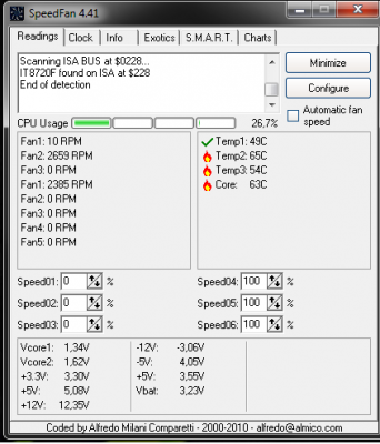

Voilà mon problème, j'ai monter un PC il y a maintenant un peu plus de 6-7 mois, et lorsque je "stress" la config (avec des jeux ou des logiciels dédié à ça) j'obtient un écran noir, l'ordinateur continue à tourner derrière j'ai le son et je peux intéragir mais à "l'aveugle" obliger de reboot.
Tout d'abord voici ma config :
CM : Gigabyte MA790XT-UD4P
Alim : OCZ StealthXStream 600 Watts
RAM : OCZ Kit DDR3 4 Go 1333MHz
CG : Sapphire HD 4870 Vapor-X 1 Go
DD : RAID 0 Western 500 Go 32 Mo SATA II
CPU : AMD Phenom II X4 955 Black
Avec un dual screen de LG W2243S-PF en 1920*1080
J'ai déjà vérifié la RAM avec memtest aucun soucis ensuite j'ai regardé au niveau de la température de la CG en burn avec FurMark elle est entre 82 et 85° ce qui me semble un peu élevé mais qui reste "raisonnable" je pense.
Les résultat fournis par speedfan sont en fichier joint.
Le problème c'est que je ne sais pas interpréter ces résultat savoir si ils sont dans la norme ou non et si il y à un problème quel composant est en cause.
Je vous remercie par avance pour l'attention porté à mon problème.
Wiz.

Tu as fait tourner combien de temps furmark ? Je suppose que ca crash pas ?
Meme question pour la ram
Essaye de stresser le cpu.
Ca peut venir de l'alim quand tu stress l'ensemble aussi

J'ai fait tourner furmark pas loins d'une heure et non pas de crash
Pour le stress du CPU je l'ai déjà fait (il y a quelques semaines de ça) le CPU montait à environ 55-60°.
Pour le problème de l'alim si c'été elle qui lachait l'ensemble des composant en prendraient un coup non ? la j'ai juste le graphique qui lache (j'ai encore le son etc...).

Dur a juger la, si tu peux emprunter une alim ou des barrettes ça serait plus simple ^^
