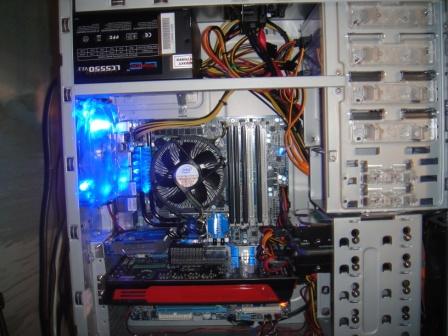

bon je vous envoie une photo pouvez vous me dire si je peut tout placer dedans sachant que je compte refroidir la CM, la CG et le processeur.
Re: Matériel pour Water Cooling
sa va être dur de tout intégrer, car juste pour le processeur , si tu l'oc il lui faut un radiateur triple de 360mm .Pour te donner une idée tu met bout à bout 3 ventilateurs de 120mm sur un épaisseur de 3cm sans compter les ventilos .
Tu as se genre de boitier pour pouvoir mettre ton wc hors boitier par exemple http://www.docmicro.com/pieces/Phobya-T ... _8896.html
par contre sa monte la facture.
tu économiseras à ne pas refroidir la CM car sauf gros oc sa ne sert à rien.
