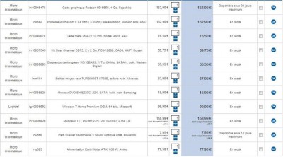

Mon Budget est d'environ 800-850 balles pour la tour, l'OS et l'ecran ( je sais c'est short
Voici ma config: Voila donc j'suis pile dans le budget avec 860 euros =)
J'aimerai savoir ce que vous pensez de cette config? Tout les composants sont-ils compatibles? ( je pense au niveau de la CM?)
Voila donc j'aimerai pouvoir jouer aux differents jeux récents ( si j'pouvais faire tourner Far cry 2, Crysis et autres Fps de ce genre en resolution à fond avec tout les détails ce serait le pied
Aussi je voulais savoir si je pourrai regarder des films en HD dessus sans etre emmerdé? ( 720p, h264)
