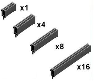

D'accord merci =) je ne savais pas que l'on pouvait les brancher en x4, pour moi c'etait juste l'histoire de la taille des slots, les grands x16 les normaux x8les petits x4 et les minis x1 ^^

je me suis peut etre mal exprimer :blush:
une belle image
pour un sli ou crossfire, les deux ports pci-ex sont soit cablé en 2*16x , soit 2*8x ou alors 16 et 4x. :sleepy:
