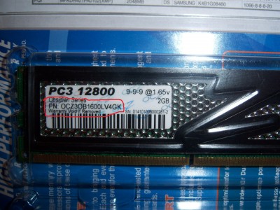

le PN : OCZ3OB1 1600V4GK n'est pas dans la liste notée sur la notice de la CM

oui mais est-ce que le numéro écrit sur les barrettes est identique au mien ?
en 4 GO ne j'ai pu trouver que celle-ci
mais la référence est OCZ3P1600LV4GK alors que c'est marqué sur la notice OCZ3P16004GK ( ya pas les LV )
