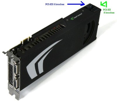

2 x PCI-E 6 pins sur ta carte graphique ça ressemble a quoi?
Sorry j'arrête pas avec mes questions mais je préfère passer pour un con et apprendre plus tôt que rien demander^^
Re: Retour expérience et aide
à ça :
C'est marqué PCI-E dessus.
