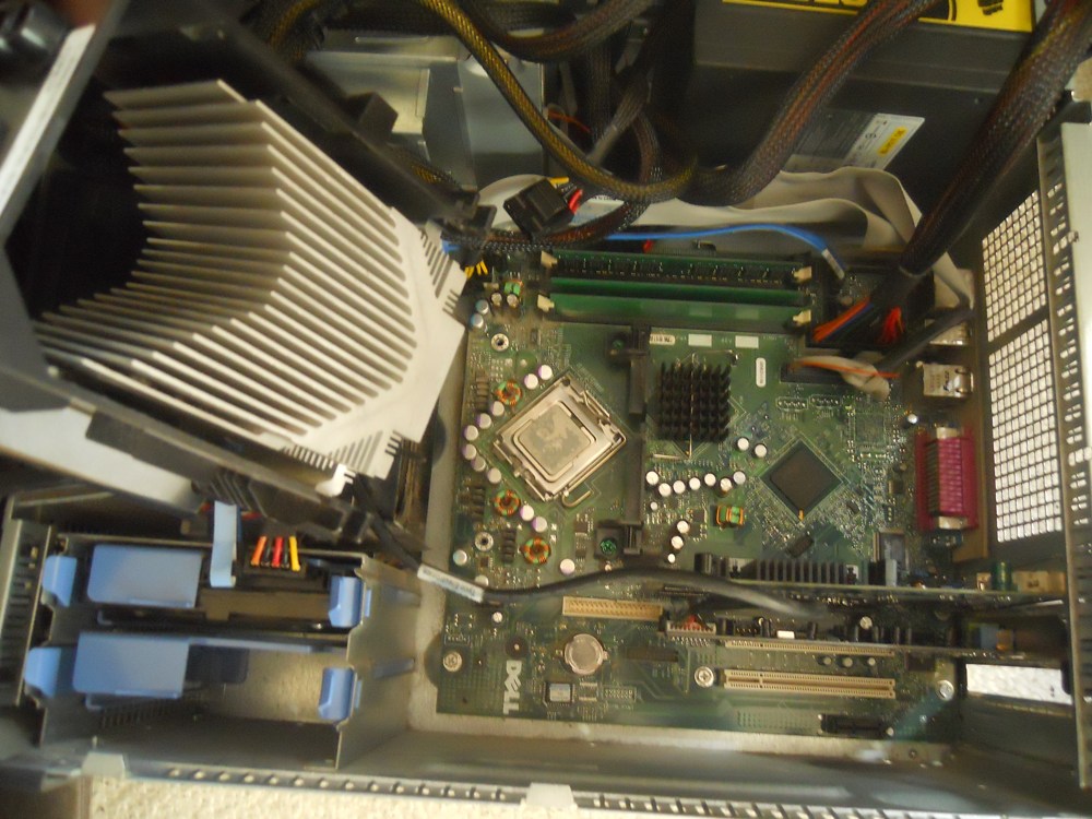

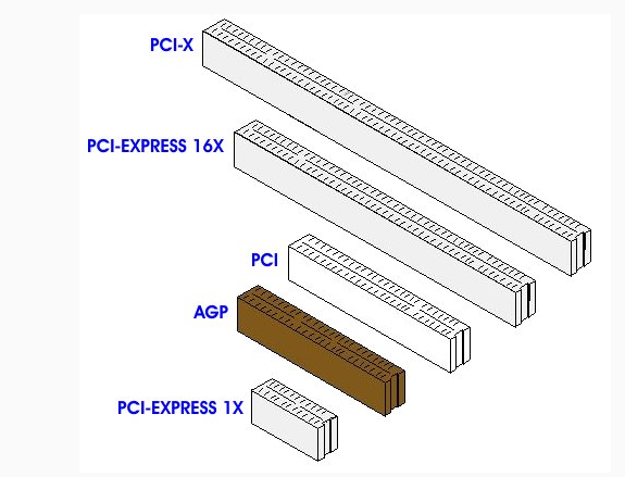

tchip a écrit :Rassure moi c'est bien un port Pci express que tu as sur ta carte mere et non du AGP ?
Ca se voit sur la photo que c'est du PCI e ...

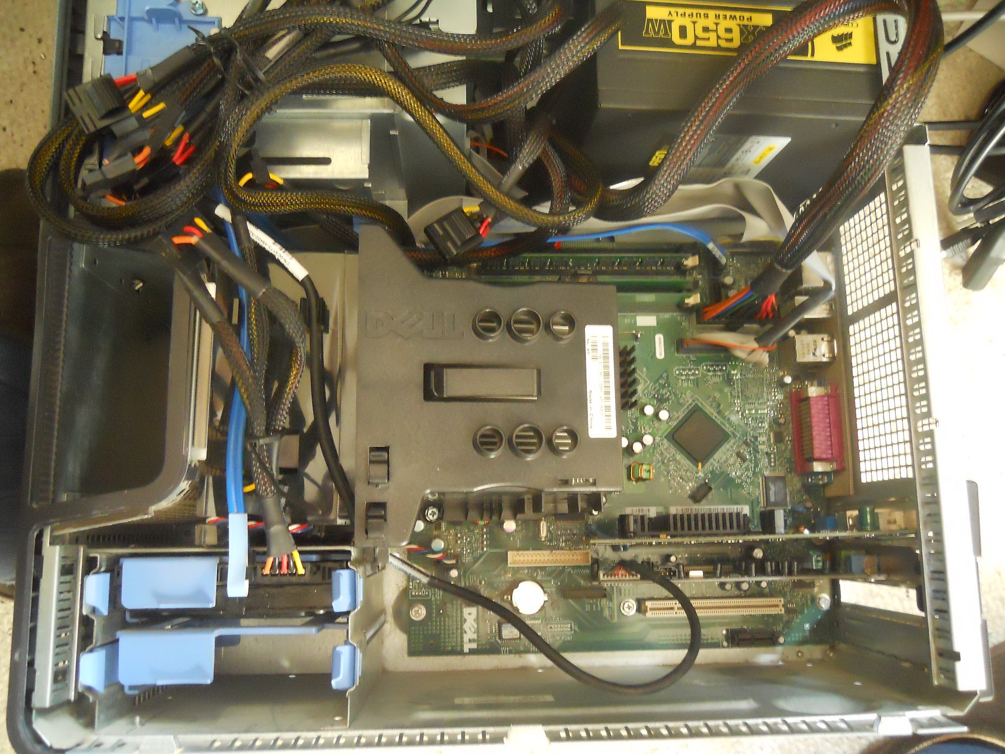

Sinon pour le ventirad je vois de quoi il s'agit j'en ai déja démonté un du genre.
C'est les ventirads d'usine destinés aux meilleurs P4. Et le truc noir c'est pas un cache, c'est juste le système de fixation du ventilo sur le rad, et effectivement ca prend un peu de place, 1 ou 2 cm de plus que l'épaisseur du rad en lui même. Le ventirad étant rectangulaire, tu devrais gagner 2-3 cm en le tournant de 90°, ce qui devrait suffire. Ca va perturber un peu le flux d'ait mais de toute façon avec un PC d'usine sans ventilation ca changera pas des masses !
Edit: j'ai vu sur la photo que tu avais deux autres portes PCI Express, donc il y a encore plus simple à condition qu'ils ne soient pas cablé en 1X (à vérifier sur Everest par exemple) : tu met la carte graphique sur un de ces 2 ports et voila.
