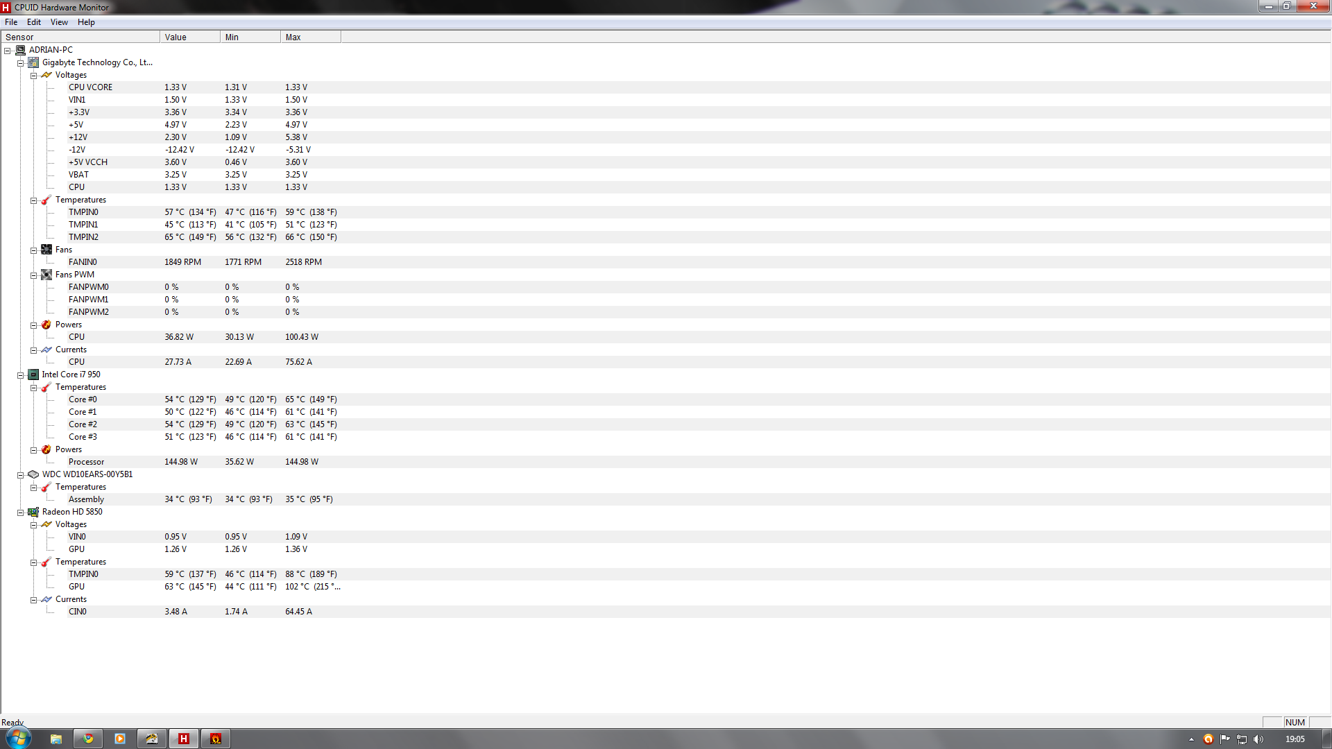

Voila comme demandé
Re: écran bleu.
tchip a écrit : 5-tu payes un resto
6- tu me payes un nouveau pc
+1
Vu la température de la cg, moi je dépoussiérerai, elle fait du bruit ?
Re: écran bleu.
88' en effet sa commence a faire beaucoup même si normalement tu devrais pas avoir de plantage...
Augmente la vitesse du ventilo si possible sans que sa fasse trop de bruit!

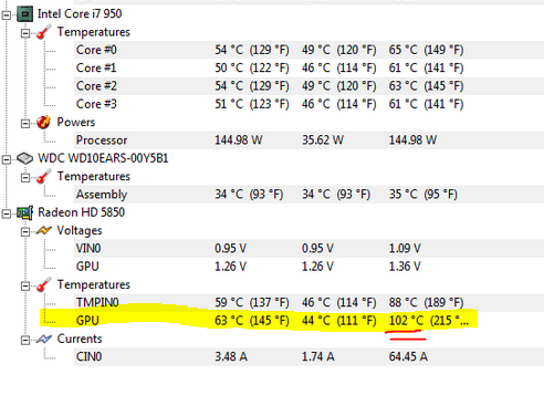

Valeuh a écrit :88' en effet sa commence a faire beaucoup même si normalement tu devrais pas avoir de plantage...
Valeuh tu met des lunettes ??
C'est 102°c :onfire: :onfire: :onfire:
Donc là c'est un peu une evidence
Re: écran bleu.
Me suis trompé de ligne XD
En effet oui la c'est trop et dangereux pour la CG...
Une alim de merde et une CG qui monte a 100' sa fait beaucoup :hum:

Euh et je peut faire koi pour la temp?et tmpin0 c'est koi?
Re: écran bleu.
C'est pas toi qui avait une alim de merde et qui se demandai pourquoi l'OC était pas stable?
Le ventilo de ta CG tourne a combien?

ati Hd 5850 ventilo a 3200 tpm
