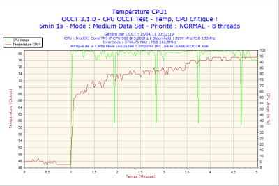

Bonjour a tous je suis nouveau sur le forum j ai besoin d 'un petit conseil pour mon overcloking, j en suis arriver a ce stade mais sur mon dernier test OCCT il s'arrête en protection température (pique a 80°) cela est-t-il normal ma config est t-elle pas bonne?

un SLI, ça chauffe énormément (c'est ce qui m'a fait passer au watercooling)
la chaleur de la CG du bas chauffe celle du haut, et redonne donc de l'air très chaud au CPU.
regarde dans le bios si tu ne peux pas élever la température de sécurité, tu peux la mettre à 100° sans craindre rien, pour voir si tes T° vont jusque là.

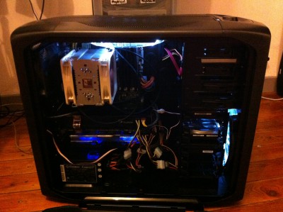

si tu as ces températures là avec la tour tel que sur la photo, donc panneau ouvert, là, je pense qu'il faut revoir la fixation de ton ventirad.
tu peux faire un comparatif test OCCT avec panneau ouvert et panneau fermé pour confirmer?

Non le paneau était fermer, je crois que je vais virer une carte graphique pour l' overclocking

Un i7 sa chauffe fort avec en plus un sli tes T° sont normales.
En plus avec les zalman l'air chaud des cartes graphiques n'est pas expulsé dehors , il est directement envoyer sur le noctua....
essaye panneau ouvert ou avec une seule carte
Soit tu te sépare de ton sli ou soit tu passe en watercooling

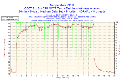

Fais des essais avec une CG et panneau ouvert.
Re: overclocking I7 960 Asus sabertooth x58 Probleme tempera
ok merci a tous je fais le test ce soir je vous tien au courant ++
c est good le test est passer, je reste a 3.7 ghz pour le moment le temps passer au watercooling et j ai réinstaller ma 2eme carte graphe j ai play a crysis 2 2 h sens problème a + merci

Oui enfin plus de 75° pour les core du processeur, je trouve ça élevé pour du H24 et même si c'est résultat ont été obtenu sous OCCT qui fait énormément chauffer la machine.
