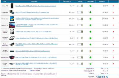

Un exemple de config:
Et des détails:
-RAM : 8Go, vu ton budget, si tu veux pas être emmerdé !
-Processeur : Un i5 2500K, très bon pour ton utilisation et au vu de son prix.
-Boitier : Un boitier sobre, très silencieux et bien foutu.
-Les fameux disques, le Blue servant pour le système (je n'ai pas trouvé de blue en 500Go avec 32Mo de cache...)
-J'ai séparé graveur et lecteur DVD, c'est pas forcé, mais moi j'aime bien garder le graveur pour.. de la gravure (sans niquer la tête!).
-Une carte graphique relativement peu chère, qui a fait ses preuves en 2010, mais qui est désormais remplacée par la génération 500. Tu peux prendre une GTX 560Ti aussi, mais il faudra rajouter quelques €. Tout dépend à quels jeux tu penser jouer...

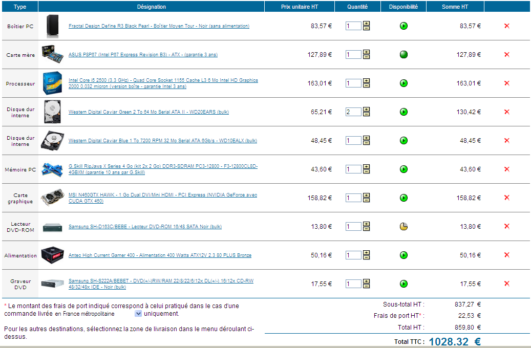

Re: Config PC polyvalent (Jusqu'à 1400e)
Bon bah il y a moyen de réduire tout ça alors.
Tu peux rester sur la GTX 460, qui est quand même pas si chère, et gagner quelques €en prenant un i5 2500 (et non pas 2500K) si tu ne veux pas OC. Pour la RAM, c'est vraiment ton choix, 4Go ne seront pas du tout dépassés.
Je pense que tu peux partir sur une config a 1000€ au final, ce genre la:
(lien[url]) Le boitier tu peux changer, dis nous ... e genre la, mais je sais pas si c'est la meilleure.
Je me susi aperçu que je m'étais trompé dans la première config, il y avait un i7, qui ne te serait pas utile... Le prix descend bien du coup !
Par-contre l'alimentation en 400W (Charge max. +12V 30A - 360W) je la trouve très juste quand même,
la 520W (Charge max.+12V 40A - 480W) serait mieux non?
Et vue que cela à diminué le prix voir peut être une alimentation modulaire non?

Ta config à l'air sympa exdeath, et pas trop reuch en plus !!
Euh, j'utilise une carte WIFI Atheros AR5005GS, et je cherche un truc plus puissant et une antenne plus puissante, car je n'ai pas de modem, mais pompe sur mon voisin, qui me prête son compte... (Je sais pas si c'est légal, et je m'en fous, j'ai pas les moyens d'avoir mieux pour l'instant)
Sinon, autre chose, pour le lecteur DVD, je souhaite un truc de qualité quand même, pas un lecteur Blu-ray, mais un truc intermédiaire...
J'ai beaucoup de DVD, et j'aimerais que le lecteur leur rende justice...
Pour l'alim, à mon avis, vu les composants, je pense plutôt à du 500W, voire plus, non ??
Et ce système RAID 1, il coûte combien ??
Pour les disques 2To, si tu le dis, je veux bien te croire, mais selon toi, est-ce qu'il vaut mieux un système RAID ou des saves régulières sur un DD externe ??
