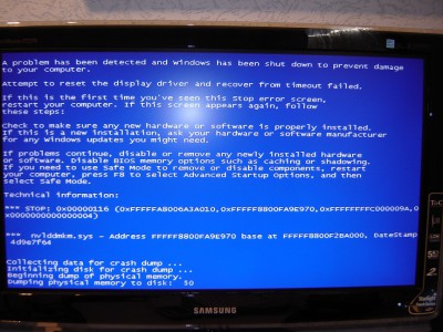

De temps en temps , au démarrage j'ai droit un jolis écran bleu.
Le pc se lance et une fois arriver sur le "bienvenus" de Seven avec le petit cercle bleu devant j'ai un gros blue screen et le pc reboot.
Sa me l'a déjà fait il y à quelques mois de sa mais il veint de me le faire 2 fois en 1 semaine.
Pour que sa redémarre normalement il me suffit de mettre le bios par defaut et au prochain démarrage sa fonctionne avec les reglages oc .
Pourquoi, de temps en temps il refuse de démarrer avec oc alors que la machine est totalement stable ?
J'ai dans un premier temps accuser mon HDD mais je ne pense pas car sa doit venir du composant défectueux :desole:

ça m'arrivais quand je faisais des OC poussés à en faire des crashs, après, même stable, aléatoirement, mon PC plantais sans raison.
du coup, je reformatais, et je validais ensuite mes derniers reglages stables, et plus aucun bug
donc à mon avis, t'as certainement la même mésaventure que moi
(ça me le faisais à chaque nouveaux tests que je faisais)

J'ai eu ce souci apres un an avec mon e8500 rockstable @4ghz. On m'a dit qu'avec le temps, le cpu demande un peu plus de jus... donc j'ai mis le vcore un cran au dessus et je n'ai plus eu de bsod...
Re: Ecran bleu au démarrage
je vais essayer sa ;)
edit : sa ne donne rien.
D'après se que me dit le bsod et une petite recherche , se problème est connus et vient du pilote nvidia ....

J'ai trouver la solution à mon problème , j'ai tout simplement débrancher et rebrancher la carte graphique :mur:
