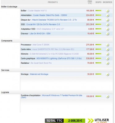

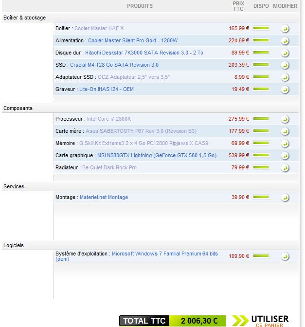

Ou pour 2000€, tu as ceci qui est très évolutif, et qui devient ultime en ajoutant une autre carte GTX580 :)

Ou ceci bien plus de performance graphique :

zackangeal a écrit :Ou ceci bien plus de performance graphique :
Je trouve ça un peu bête de partir sur du H67 et du 2500 alors que pour 20€de plus tu as 2500k et P67 ; l'histoire de redonner un second souffle juste en achetant un ventirad (je sais plus si tu en a mis un)
zackangeal
Messages : 3416
Localisation : Belgique
Re: Avis comparaison PC + Quelques questions
j'ai mis un ptit ventirad silencieux, le Xigmatek Apache II :mrgreen: ! (ventirad pas chére mais étonnamment performant pour son bas prix, pour une utilisation "normal")
Ben oui c'est vrai que pour 20€ de plus y'a la serie K mais ... :P il n'a pas émis l’hypothèse qu'il compter overclocker dans le futur donc voilà.
