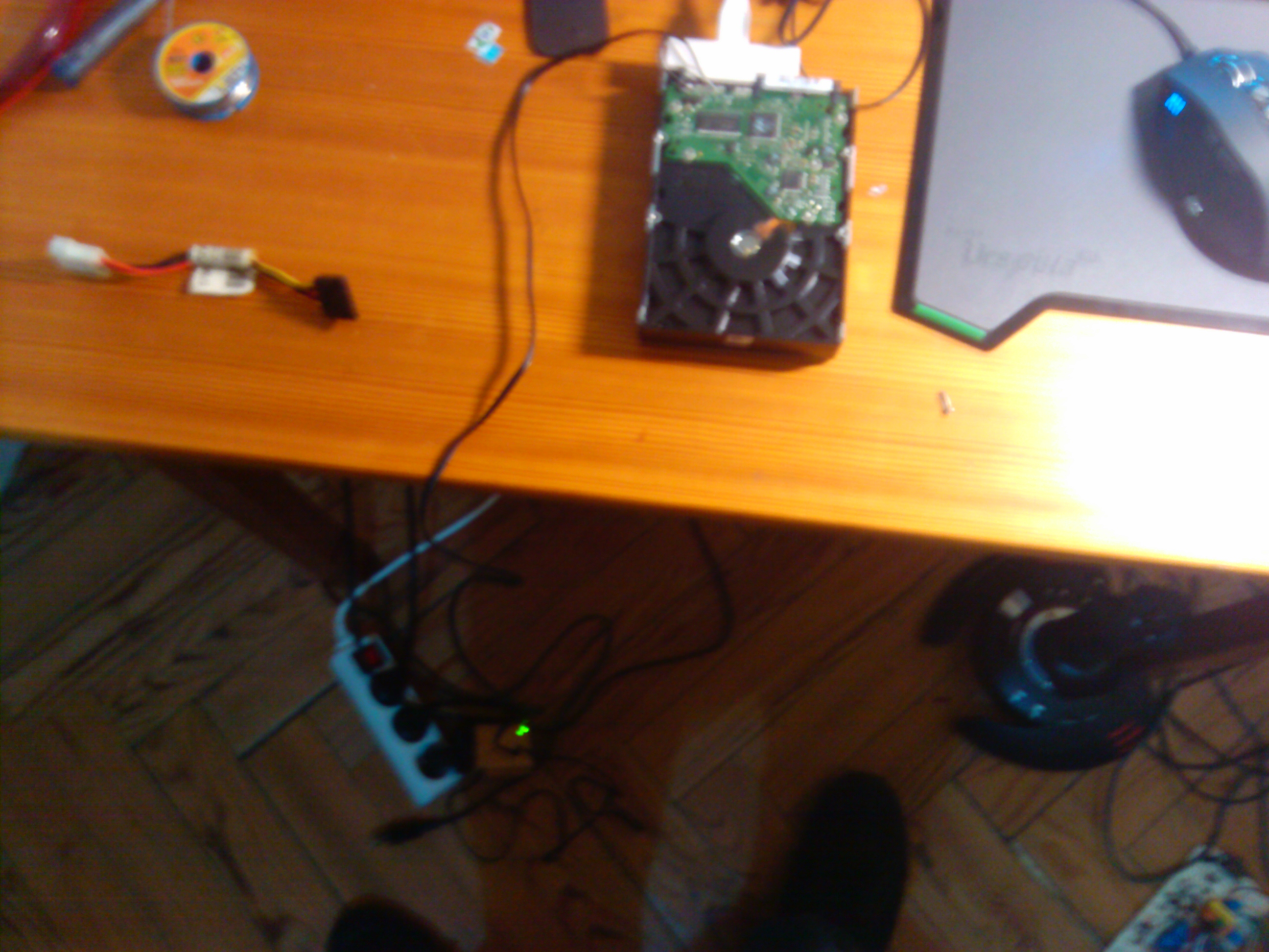

En fait j'ai commandé l'autre jour un disque 3.5" sur materiel.net ainsi qu'un adaptateur USB pour 2.5"; et j'avais pour idée de brancher le disque 3.5' sur l'adaptateur : je me suis dit après tout pourquoi ça ne fonctionnerait pas !
J'ai donc branché le disque avec l'adaptateur et ça ne fonctionnait pas, j'ai réfléchi deux minutes et j'ai vite trouvé le soucis : il faut du 12V !
En cherchant sur le net j'ai trouvé le brochage du port d'alimentation SATA, ce qui m'a permis de savoir où connecter les 12V sur le disque, ainsi que le 0V.
J'ai soudé à l'arrache deux fils, branché l'adaptateur puis le transfo : je connecte le câble USB... et la j'entends le doux bruit de mon Samsung Spinpoint F3 1To démarrer, quelle satisfaction !

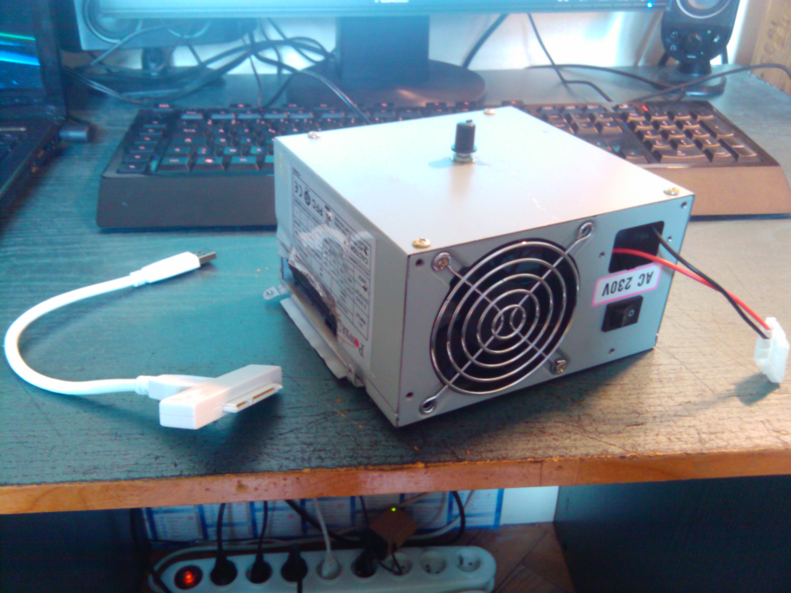

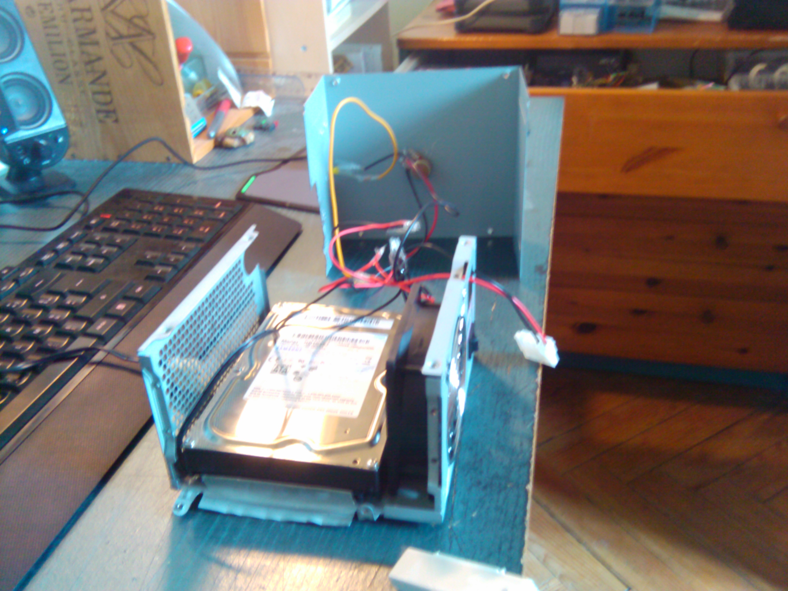

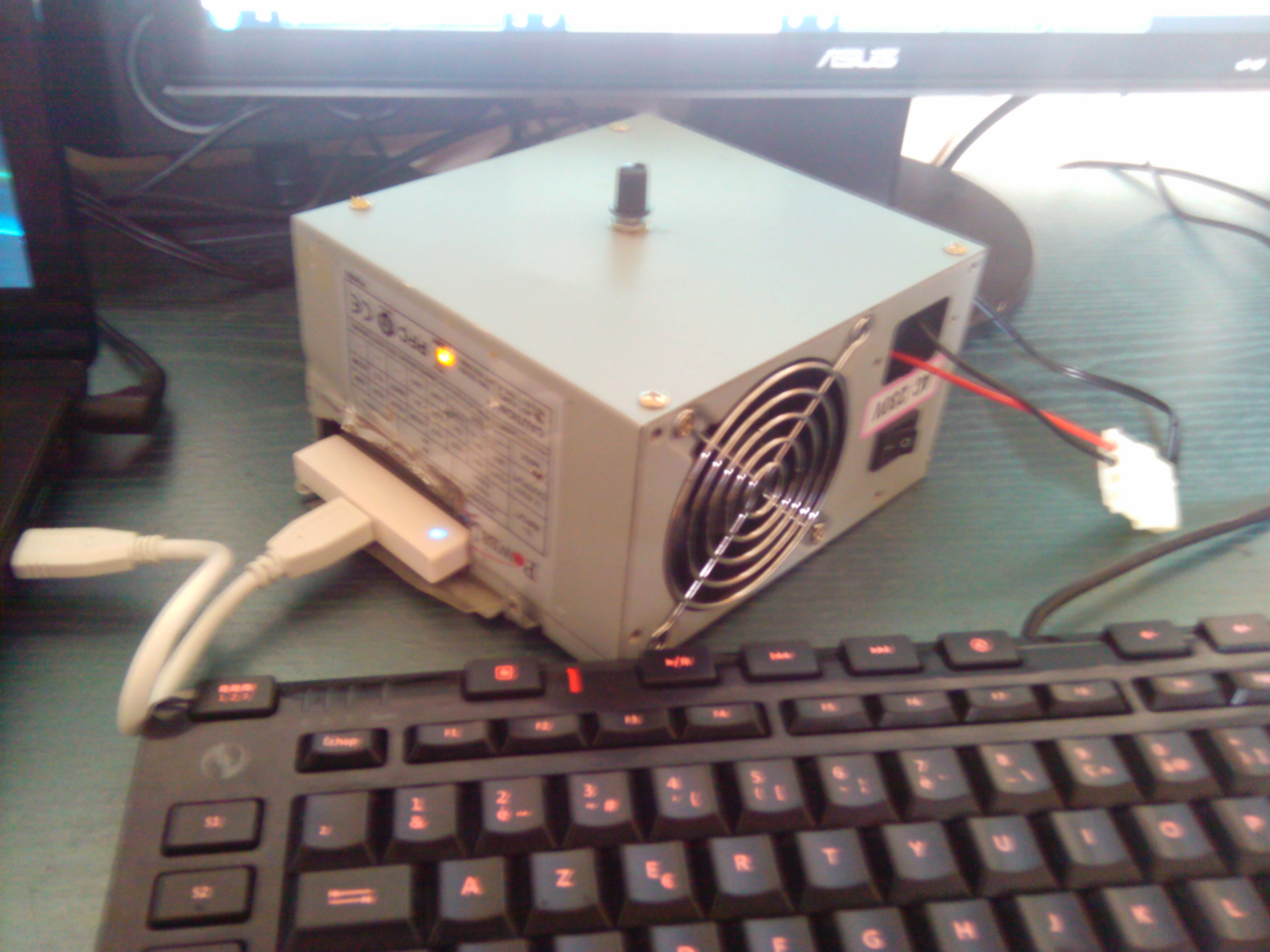

J'avais une vieille alim que j'ai démonté, j'ai viré l'ancien circuit, j'ai mis un film de plastique au fond pour isoler (pour pas que le circuit du DD touche la carcasse et fasse des courts jus), un peu de mousse (ça fait carrément moins de bruit). J'ai ensuite pris (à l'arrache) des mesures pour voir où il fallait que je découpe le métal pour que l'adaptateur sorte, je me suis battu avec la perceuse pour découper le métal (scie en carton..) mais j'ai réussi (les côtés c'est parfait mais le haut ça fait un peu une vague
 ) et le disque passait correctement dans le boitier, il ne dépassait pas.
 ) et le disque passait correctement dans le boitier, il ne dépassait pas. J'ai ensuite récupéré des anciennes prises molex, que j'ai démonté pour brancher deux fils dessus (l'histoire que ça fasse pas trop crade) afin d'amener le 12V dans la boite pour alimenter la LED (témoin pour dire que le système est sous tension), un ventilateur en série avec un potard (l'histoire de pas faire de bruit quand j'en veux pas et refroidir quand je veux) qui s'est révélé plutôt efficace d'ailleurs, j'ai été surpris : avec le ventilo OFF (transfert de 100Go était en cours depuis déjà 1H15) le disque était à 41°C, j'ai allumé le ventilo (relativement silencieux pour une alim cheap d'ailleurs) et la en 2 minutes le disque était retourné à 26°C
 (pièce à 22°C) ainsi que le disque en lui même.
 (pièce à 22°C) ainsi que le disque en lui même.Bon assez parlé, place aux photos ^^
