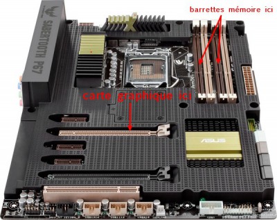

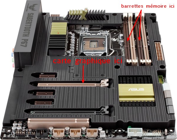

Ta carte graphique est bien sur le tout premier slot PCI-Express? Si pas, mets la au premier slot. Sinon, je ne sais pas

Mettre également tes barrettes mémoires sur les slots marron foncé.
Possibilité de barrette HS du moins une des deux ( a brancher chacune leur tour pour tester)
Tu débranche le cordon d'alimentation, tu enlève une barrette, tu laisse une barrette sur le premier slot (marron foncé) tu rebranche le cable d'alimentation de ton pc et tu redemarre l'ordi. Tu fais cela avec les deux barrettes.

Re: gros problème...
Sans oublier de regarder la notice ta carte mère pour monter tes ram en dual channel car comme c'est le cas sur ma carte se ne sont pas les premiers slots pour .
au lieu du 1er et 3e c'est 2e et 4e .
