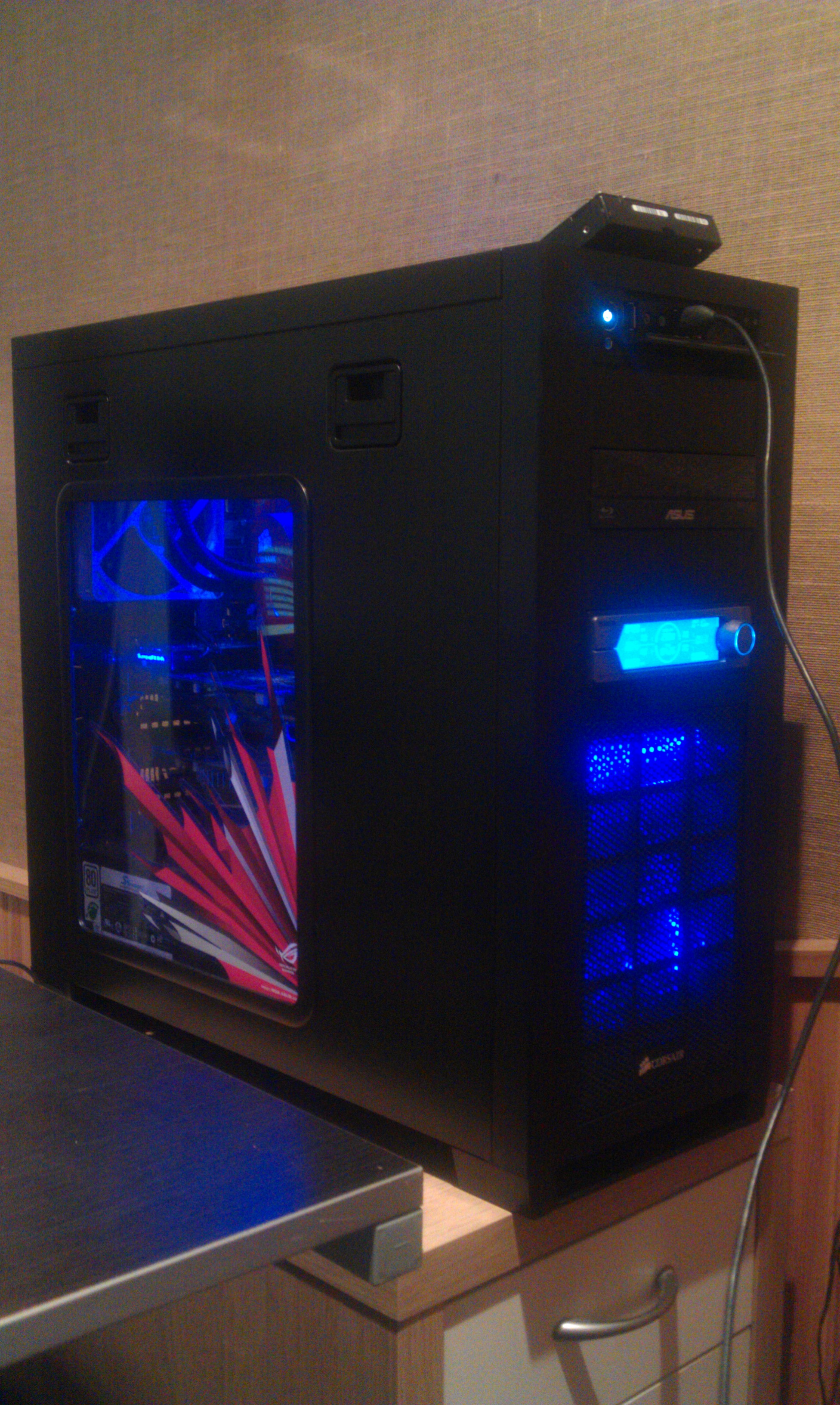

Bonjour à tous :-)
Je suis tenté depuis un bon moment d'opter pour le refroidissement par l'H2O pour mon CPU ainsi que la carte mère pour deux raisons, un fonctionnement un peu plus silencieux (si possible) et une esthétique accrue de ma config.
J'ai déjà cherché un peu partout, mais je n'arrive pas à trouver de réponses à mes questions, peut être pourrez vous m'éclairer davantage ;-)
J'ai un core i5 750 récemment oc à 4ghz monté sur une Asus Maximus III Formula, et je voudrai dans un premier temps watercooler ces deux éléments seulement, peut-être plus tard la carte graphique aussi, mais quand j'en aurai changé (Crossfire de 5770 pour l'instant).
Ma première question est comment calculer le besoin de matériel en fonction des calories à dissiper ?
J'avais pensé à un rad 280 couplé à deux NFP14 FLX Noctua pour refroidir le liquide (si possible sous-voltés) que je positionerai en haut du boîtier (Corsair 650D), serait-ce suffisant ?
Pour le reste du matos, j'ai déjà quelques idées mais je ne voudrai ni sous estimer ni surestimer ce qui sera nécessaire au bon fonctionnement du circuit.
Mes autre questions sont plus d'ordre pratique, quels embouts choisir en fonctions des tuyaux choisis ? (du 13/19 je trouve ça assez sympa) faut il des adaptateurs de diamètre ? Une qui me vient en regardant les pompes, qu'est ce que c'est qu'un "top" ?
Voici une ébauche de ce que je pensais prendre.
http://www.docmicro.com/pieces/EKWaterb ... _8979.html
http://www.docmicro.com/pieces/Kit-pour ... _8663.html
http://www.docmicro.com/pieces/XSPC-Res ... _8374.html
http://www.docmicro.com/pieces/Laing-Po ... _4642.html
Pour le CPU
http://www.docmicro.com/pieces/EKWaterb ... _8632.html
ou
http://www.docmicro.com/pieces/EKWaterb ... _9655.html
http://www.docmicro.com/pieces/MasterKl ... _9320.html
Qu'en pensez vous ? Si vous avez des conseils d'intégration dans mon boîtier je suis aussi preneur :-)
Merci pour vos futures réponses à bientôt.

Re: 1er watercooling, quelques questions...
fait une demande a miap il est bien placè pour ca
Yop !
Tour d'abord tu as quoi comme place pour intégrer ton rad ?
car 280 ou 360 ? en terme d'éfficacité sa se tient , entre les 2 la surface est équivalente .
Des noctua c'est bien mais vraiment pas donnés ......si tu les à déjà ok mais sinon autant partir sur autre choses.
Si tu recherche de la couleurs tu trouvera ton bonheur chez xigmateck que se soit en 120 ou 140mm.
Après tout dépend comment tu souhaite les régulés ? soit tu as un rehobus ou alors direct au branchement ?
J'ai un Zalman mfc3 pour réguler, et pour les ventilos j'ai déjà un P14 je compte en prendre un second car j'en suis vraiment content, silencieux et vraiment efficace.
Pour la lumière il me restera un des 200mm à led bleues en façade.
Je trouverai peut être un autre moyen d'éclairer l'intérieur, à moins que
tu connaisse un ventilos en 140 lumineux bleu qui soit aussi bien que le Noctua.
Pour le rad, il y à un emplacement prévu sur le haut du boitier soit un 240 ou un 280 d'ou mon choix.
