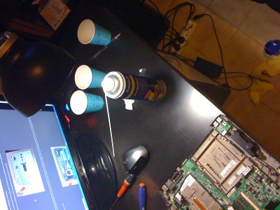

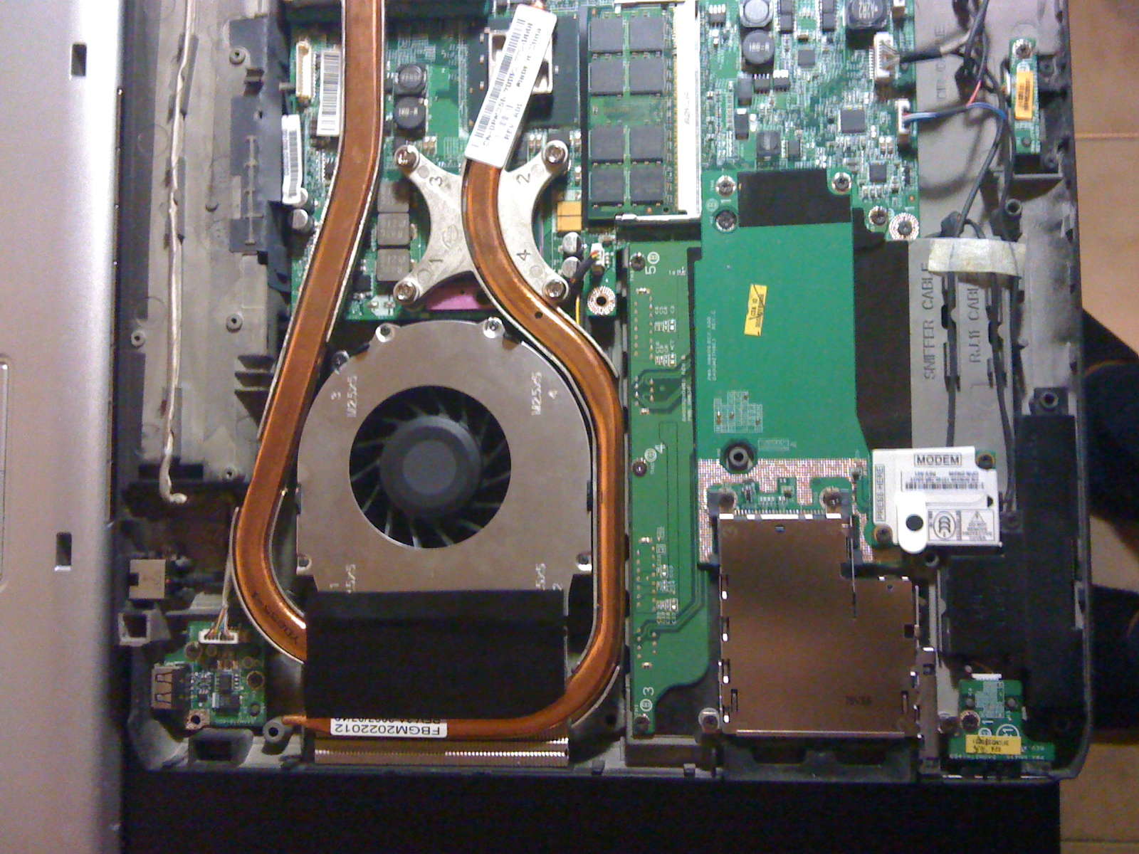

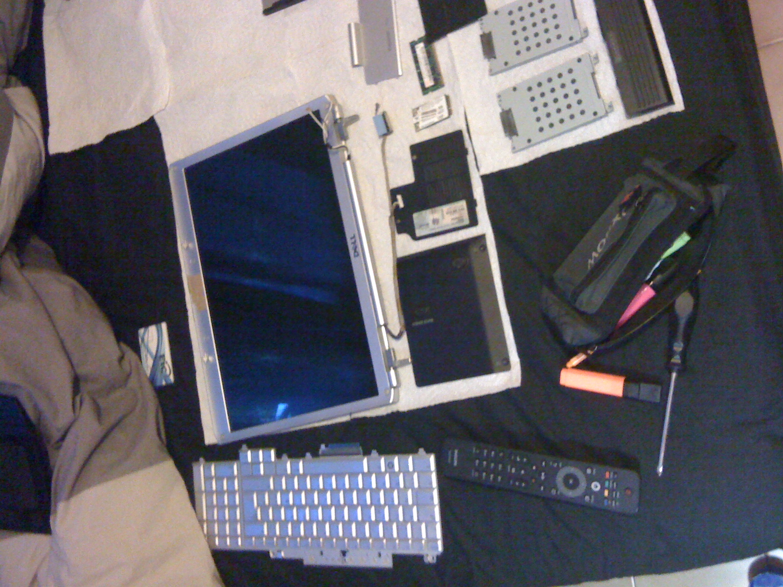

Salut,
J'avais un 1720 et je suis un gros débutant maladroit pour tout ce qui est montage que je ne fais jamais d'ailleurs.
Tout s'est très bien passé, même si j'ai eu bien peur à quelques moments, car il faut parfois forcer un peu ou jouer avec un petit tournevis pour aider à enlever.
A chaque fois que je nettoyais je gagnais 8° minimum et pas mal de silence en +
Fonce :)
Je t'ai mis en pièce jointe mes photos
Précision par rapport à ce qui a été dit avant : On est obligé de tout démonter ou presque, comme je l'ai fais, sinon impossible de le nettoyer réellement.
Re: Nettoyer portable DELL inspirion 1520
Sur la dernière photo la partie rad ce démonte, et je le conseille d’ailleurs pour changer la pâte thermique, celle d'origine est pas terrible....
