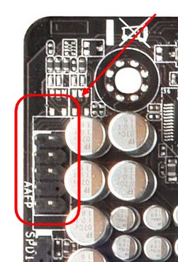

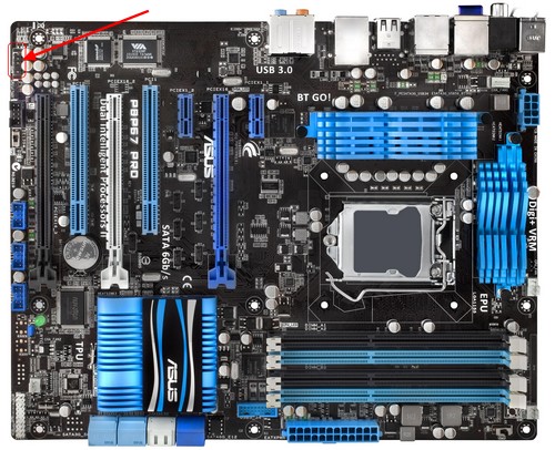

D'après le manuel il se trouve là
Sans titre 2.jpg (37.14 Kio) Vu 1177 fois
Re: Pas de son en façade.
Curieusement sur ce modèle il est pose en bas à gauche....
C'est ici que tu connecte le port audio camarade, branches-y une des deux prises qui à ces pins la en detrompeur et go lancer ca va marcher normalement ! ! !
La plupart du temps c'est en bas à gauche.
Branche bien le HD audio c'est mieux que l'autre.
