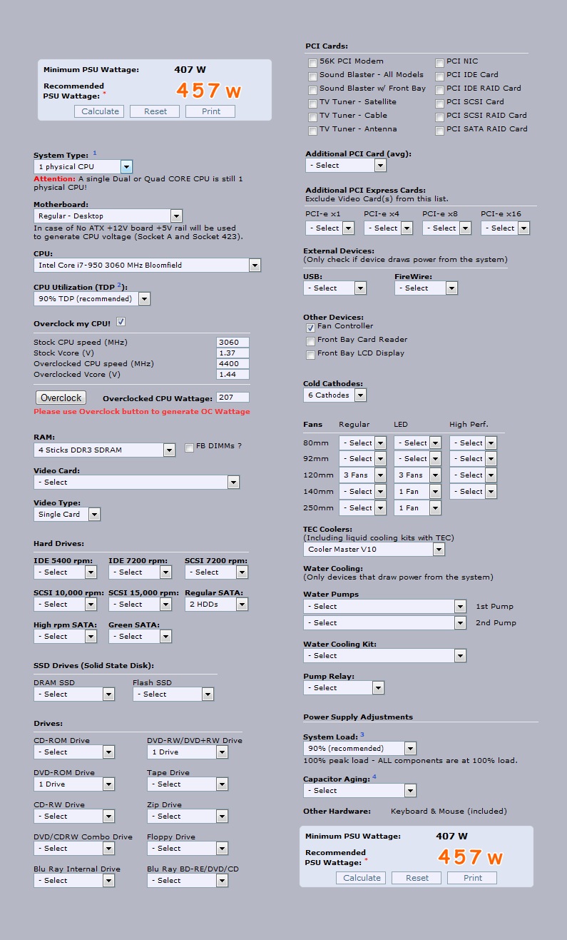

Salut encore une question
Je me demande si mon alim va suffire quand j'aurais ma hd 6990 sachant qu'elle sera en mode O/C 450w de conso
Car quand je fais le configurateur sans la CG sa me donne ça
+ 450 on arrive à 900w
Alors sachant que mon alim fais 850w bah je me pose des question?
Merci d'avace

Ta Corsair 850watts est ok pour une Radeon HD 6990 + le reste de ta config (y compris avec la CG en mode 450w et avec un gros overclocking cpu/gpu et t'as encore beaucoup de marge).
Les 457w donnés par ton simu son erronés, sans la carte graphique ça va tourner autour de 150 watts avec un gros cpu overclocké (et donc dans les 600 en tout).
