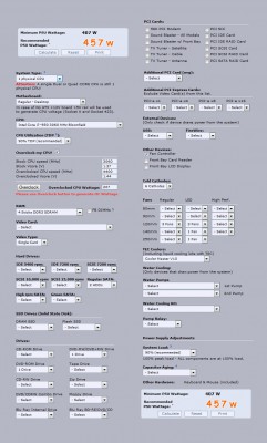

Je me demande si mon alim va suffire quand j'aurais ma hd 6990 sachant qu'elle sera en mode O/C 450w de conso
Car quand je fais le configurateur sans la CG sa me donne ça
+ 450 on arrive à 900w :o :crazy:
Alors sachant que mon alim fais 850w bah je me pose des question?
Merci d'avace

J ai presque envies de te dire par securite et pour etre définitivement penard prends une 1200, mais normalement ce que tu as c est large quoi....
Je suis quasi sur deja qu avec ma 700 je peux sli ou prendre une 580 sur ma config oc....
Bizzare que ca t annonce plus....

T'es tranquille avec une 850W de qualité tkt

Ta Corsair 850watts est ok pour une Radeon HD 6990 + le reste de ta config (y compris avec la CG en mode 450w et avec un gros overclocking cpu/gpu et t'as encore beaucoup de marge).
Les 457w donnés par ton simu son erronés, sans la carte graphique ça va tourner autour de 150 watts avec un gros cpu overclocké (et donc dans les 600 en tout).

avec ma config en full je suis même pas à 600W . Mesuré à 570W avec oc cpu + gpu .
Soit tranquille , ton alim sera largement suffisante ;)
Les 450w qu'annoncent le fabricant comportent une jolie marge afin d'éviter des problèmes .
