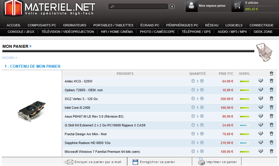

Je souhaiterais avoir des avis, conseils ou même carrément des configs pour les contraintes suivantes :
pas beaucoup de place chez moi
budget entre 800 et 1000 (max)
pas besoin d'écran
j'aimerai jouer de temps en temps à des jeux récents type STR ou autre
je voudrais pourvoir le connecter à ma télé (bon ça devrait pas être trop difficile elle est assez récente)
Je voudrais vraiment du silence (l'ancien ronfle plus fort que ma copine - je plaisante, la pauvre !)
Je dois pouvoir travailler dessus en consultant internet, tout en écoutant de la musique pendant que j'ouvre powerpoint , word et consors et je dois pouvoir faire un peu de retouche photo (vraiment un peu).
Je vous remercie par avance de l'aide que vous pourriez m'apporter et espère n'avoir rien oublié, si c'est le cas je vous prie de bien vouloir m'excuser.
Olivier

tu as l'OS ou on doit le compter dans la config ?
Re: merci d'avance
Str c'est quoi comme jeux, type de jeux ? :hein:
Y'a des futurs jeux qui t'intéresse (BF3, ME3,ect) ?
Tu as deja les périphériques ou on doit les inclures ?

l'OS je ne l'ai pas et les jeux ben starcraft 2 ou pourquoi pas BF3 mais je crois crois que c'est assez gourmand en ressources graphiques non ?
Re: merci d'avance
En effet, mais avec ton budget et si tu comptes effectivement y jouer on peut mettre un Cg de qualité qui le fera tourné ss soucis ;)

Que me proposez-vous ?
un mini boitier ? un slim ? un tour atx ?
quel proc dois-je prendre ?
quel cm, quelle cg ?
le disque dur SSD ou sata ?
etc.
j'ai regardé plusieurs articles mais j'avoue que j'ai décroché il y a trop longtemps...
Re: merci d'avance
J'ai essayer d'éxploiter au mieux ton budget, j'viens de m'appercevoir que j ai oublier le ventirad, un apache II a 10e suffira je pense :)
Au menu : ssd, bonne cg, cpu 4coeurs, petit boitier silencieux, alim de qualité. Je sais pas si tu as besoin de DD de stockage, au pire des cas c'est pas bien chère a rajouter :)
Bon par contre quand tu dis que tu vx le connecter la tv, je vois pas ce qui est nécessaire, attands qu'un membre mieux informé confirme (ou pas) ce que je te suggère xD

pas de soucis pour la télé, il suffit de brancher un cable HDMI et d'aller dans les parametres vidéos. c'est un jeu d'enfant et la carte supportera largement je pense.
j'ai une 8600GT qui le fait easy ^^
edit : euh un doute me vient, tu veux brancher ton ordi à la télé pour qu'il te serve d'écran par exemple ? si oui c'est ce que j'ai indiqué...
