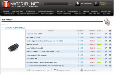

Re: [Conseil] Configuration PC GAMER
Le 2600K ne sert a rien pr du jeu, le 2500K est le must actuelement pr gamer (tu vx oc on est d'accords?)
Pr la cm : une Z68 Asus de base ira parfaitement.
Pr la ram : 4go suffisent pr du jeux (1er prix)
Alim : les CM ont un rail 12v faiblards, une Seasonic vu ton budget serait bien plus approprié (rolls des alims) en 560 voir 660w mais ca m'a l'air trop
DD: pr du stockage un WD Caviar Grenn est bcp plus adatpé
SSD: Vertex 3 est le must actuellement, 120go un minimum sinon l'utilisation en servira a casi rien...
boitier: les gouts les couleurs
Ventirad: le corsair est un très bon refroidissement mm si le H80 me semble plus que suffisant (sinon un BEQuite Dark Rock Pro si oc poussé serait parfait)
Pr utilisé pleinement un CG comme la 580 un écan en 2560x1440 est l'idéal, sinon c'est un overkill surtout au niveau de son prix, sinon une 570 ira très bien.
Tonton Flingueur a écrit :Le 2600K ne sert a rien pr du jeu, le 2500K est le must actuelement pr gamer (tu vx oc on est d'accords?)
boitier: les gouts les couleurs![]()
Tu peux me faire la config si tu as du temps ? Sur matériel.net si tous les composants y sont présents, sinon tu peux me marquer la config en simple reponse. Merci d'avance.
Tu vx oc ? et tu es sur de vouloir partir sur la 580 ?
EN ventirad tu vx partir sur quoi au final, le corsair ou un Dark Rock Pro ? (si oc bien entendu, auquel cas un venirad bien chère sera parfait)
Oui je compte oc. Après pour la cg, je suis partit sur de la 580 en pensant jouer très correctement, mais si tu trouve que le rendement est de même avec une 570 je suis ok pour la 570 ^^
La 580 est en moyenne 15% plus perf, par contre elle est bcp plus chère, suivant les models tu px te prendre un sli de 570 en rajoutant une 50aines d'e..
La 570 est deja une excellente carte qui fera tourner tt les jeux en high qui sortiront ds un futur proche (on ne sait pas de quoi le futur est fais, mais comme le bute des développeur c'est de vendre, s'il fallait a tlm une 570 pr faire tourner de bonne condition un jeux ils n'en vrendraient casi pas..)
Un sli de 570 pour la somme que tu as indiqué dépasse de large une 580 ?
Pr le ventirad je ne sais pas si pr finir tu voulais partir sur le Corsair ou le BeQuite, j'ai opté pr le 1er, change au cas ou.
edit : pr le sli, tout dépends qu'elle model
Une MSI GTX 580 Lightning (très bon model) c'est 539e, un sli de 570 Gainward par ex (a mon avis le refroidissement n'est p-e pas aussi bon que MSI, mais ils n'y pllus de Twin Forc référencé
) c'est 610, et le rapport perf/prix n'est pas du tt le même.
Mais bon le Sli/Cross n'as pas beaucoup (voir même pas du tout) d’intérêt en 1920x1080..
Pour le refroidissement, ça va pas trop chauffer ?
J'ai éditer mon post précédent pr le sli, pr le refroidissement, je ne connais pas le hafreux mais je ne crois aps qu'il ai une mauvaise ventilation (au contraire) donc y'a 0 soucis de ce coté. ET la CG a un très bon système de refroidissement et le ventirad est très bon (p-e un peu bruyant, faudrait que je relise un test).
