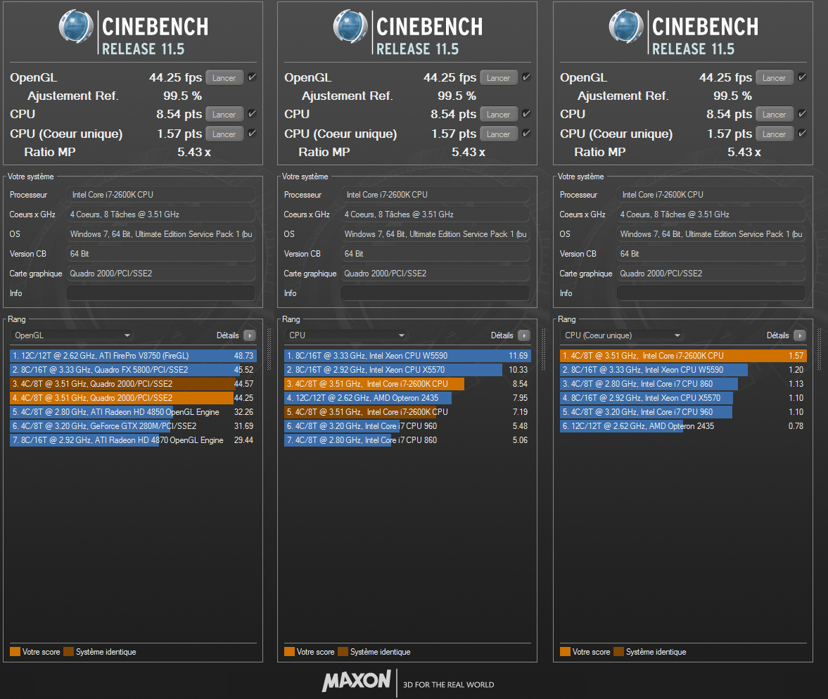

L'ordinateur marche parfaitement, le boot est très rapide.
Ci-dessous vous pouvez voir les premiers essais avec Cinebench 11.5 ; on peut dire que ça marche assez bien !
Seul petit bémol, lors d'un rendu 3D le processeur monte très rapidement à 90-95°. Son ventilateur tourne au maximum (~2000 rpm) et j'ai bien appliqué la pâte thermique pourtant (Arctic Cooling MX-3). Est-ce normal qu'il chauffe autant ? Dois-je racheter un ventilateur pour le processeur ?
