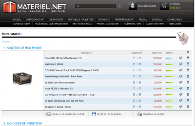

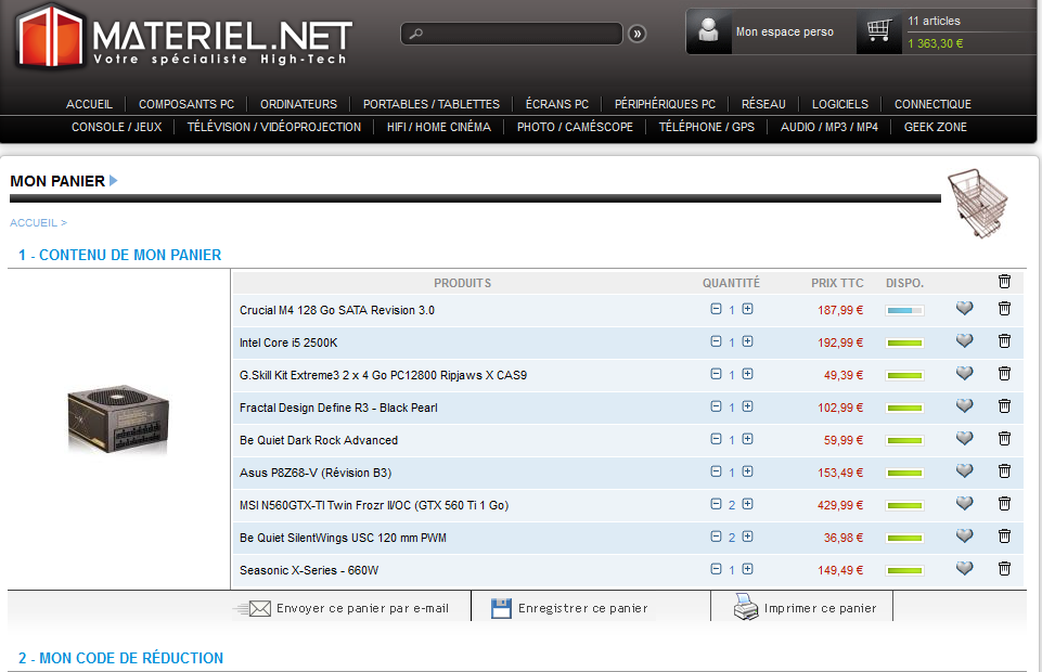

Re: Config pc gamer 3D
Seether vu que t'y connais strictement rien en hardware merci de te renseigner sur la chose (pas vraiment 1 truc qui s’apprend en 1 w-e...Ca demande d'aller voir qu'es qui corresponds a quoi, pourquoi, les différentes performances en fonction des différentes utilisations et des budgets des gens qui viennent ici demander des configs sur-mesures) avant de renseigner induire en erreur des gens.
Au passage, ouvre un Bescherelle, j'suis pas un modèle d’orthographe mais la ca frise la connerie un niveau pareil (quand je vois ce que tu proposes d'ailleurs c'est tt ce que ca inspire)
1) La 3D demande énormément de ressource graphique, il va donc te falloir une ou des carte graph puissantes.
2) Le top gamer du moment en processeur est effectivement le 2500K si tu souhaite overclocker (avec une carte mere p8p67) ou si non un i5 2400 (avec une cm P8H67)
Le BIOS a été remplacé cette année par L'UEFI qui est une petite merveille intuitive, et les nouveaux cpu d'Intel s'oc extrêmement facilement.
Tu as ici un tuto très bien sur les bases de l'oc de Sandy Bridge (la nouvelle architecture Intel) http://www.overclocking-pc.net/forums/s ... hp?t=23418
Et non l'oc n’endommage pas ton cpu, ou du moins pas de manière visible (un cpu est conçu pr duré une 15aines d'années, en oc tu en as p-e pr 8-9ans, bref tu l'auras changer d'ici la) il te faut par contre une bon ventirad pr le maintenir au frais.
3) la 460 est une carte dépassée destiné aux très petits budgets, sa remplaçante s'appelle la 560ti, mais elle n'est pas suffisante (ou alors faut sacrifié les détails,ect) pour de la 3D, une GTX 570 est chaudement recommander. Le modèle a 400e que tu avais choisis est un carte qui a 2 puce 460 regroupé, d'ou son prix élevé.
4) Pr la ram, 4go (voir 8 au prix actuel) en 12'800 si tu vx oc, ou en 1333 si non. La 2200 n'apporte strictement rien a par de flamber 5x plus pr les mm perfs. Préfère G Skill comme marque.
5) En alim vu ton budget tu px visé une Seasonic X-Series (Rolls Royce des alims)
Voili c'étais pr les explications (vu que Seether qui n'y connais rien t'avais raconter n'importe quoi..)
Un petit panier pr que tu visualise la chose :
Boitier : la référence du moment en matière de silence, après en la matière c'est les gouts les couleurs, si tu souhaite qqch typé gamer on pourra t'en suggérer d'autre :)
CPU: le top gamer du moment
CM: compatible SLI (2 CG pr un max de perfs), avec en bonus un IGP (contrôleur graphique intégré, qui te permet en cas de panne de tes CG de tjs pouvoir utilisé ton pc.)
Ram : idéal pr oc, les moins chères sur le marché en étant excellentes.
Alim : La meilleurs alim du moment, silencieuse au possible, une stabilité des tensions parfaites, et un éxcellent rail 12volt. Petit bonus, elle est semi passive, en dessous de 20% d'utilisation son vnetilateur se met en oFF.
CG; Une 570 ira aussi si tu souhaite réduire la facture, met avec 2x 560ti qui la meilleur carte prix/perf du moment tu sera très très a l'aise avec les futus jeux en 3D (qui demande bcp bcp de ressources.) . Je t'ai mis le meilleurs modèle actuellement, les Twin Fozr de MSI qui ont des temperatures en moyenne 20% plus basses que les modèle au design de référence.
Ventirad: Un référence du moment, d'autre modèles plus chères et meilleurs sont dispo (sur demande :P ), mais si tu ne souhaites pas poussé a fonds ton oc celui ci sera parfait.
DD: Je t'ai mis vu ton budget un SSD, ce sont les nouveaux disques durs, véritable petite révolution, ceux ci sont beaucoup plus rapide (aucune comparaison possible). Idéal pr boosté ta config, OS+ divers programmes + jeux, ect la réactivité (temps de chargement, ecriture/lecteur) est juste ss comparaison avec un DD classique. J'ai oublié de te mettre un DD de stockage, un Western Digital Caviar Green sera parfait pr ce rôle. Mais le SSD n'est pas obligatoire si tu souhaites réduire la facture, mais vraiment dmg sur une config haut de gamme comme la tienne.
PS: J'hallucine sur l'amoncellement de conneries que t'as pu balancer Seether, rarement vu autant de merde écrite en si peu de temps
