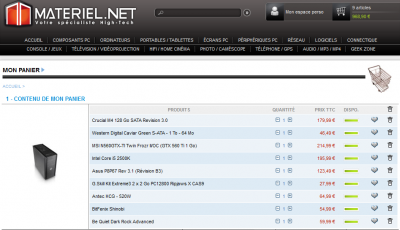

En image ca donne : Au cas ou tu as un rab de sous pr prendre une bonne alim modulaire (Seasonic M 12 II 520w)gremille73 a écrit :bonjour a vous tous Plopvoila ma question je demande votre aide sur ma futur config pour un pc quand penser vous:
processuer intel core i7 2600 k Sert a rien pr du jeu, le 2500K suffit amplement
carte mere as rock p67 extreme4 ( revision b3) Aucun intéret la aussi, une P8P67 ira très bien
ventilrad cooler master hyper 212 plus Un peu faiblard si tu souhaites OC coréctement, sinon au poil
memoire dual chanel ddr3 vengeance blue 4x4 go pc3-12800, cas 9 G Skill est moins chre et tres bien, la serie Vengence a pas mal de retour SAV
carte graphique msi geforce gtx 560 ti twin frorz 2/oc. 1 go Très bon choix
disque dur ssd ocz vertex 2 60 go sata 2 60go est bcp trop peu, 120 etant un minimum sous peine d'etre tt le temps en train d'installer/désinstaller
disque dur hdd seagate barracuda grenn. 2 to
graveur dvd lg gh22 ns70 ( par ce que il y en faut un)
lecteur carte memoire 12.1 usb2
boitier pc advance neox blade 8813b Arf, Advance est a fuir a tt prix, Bitfénix Shinobi, Zlman Z9+, Xigamatek Asgard II, ect sont de très bon boitier petit prix
alimentation modulaire modstream pro 600 w . ocz Arf pas bon, préfère une Antec HCG 520 qui est une référence ds son domaine
