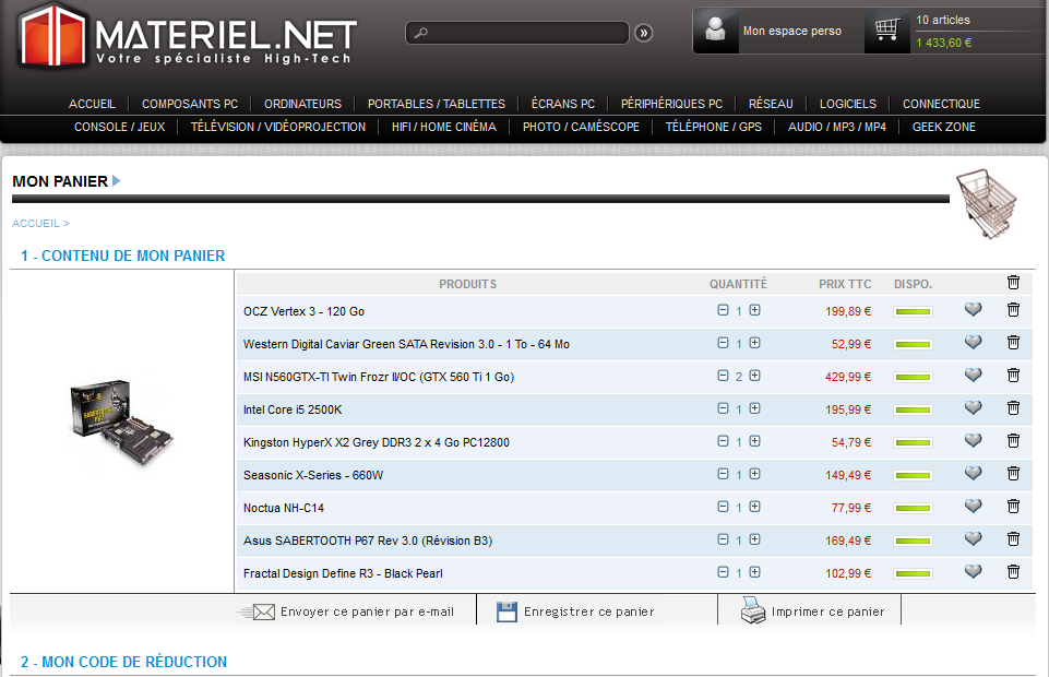

Re: PC gamer 1500 - 2000 €

CPU : pas bcp de choix donc la on est d'accords
CM : Asus est de meilleurs qualité au niveau des composants (cf les différents tests des cm en P67 et Z68)
RAM : bon budget, au temps partir sur une éxcellente marque, mm si c'est vrai que c'est pas nécessaire xD
Alim : cfg a 1500e et partir sur une tx ? c'est une bonne alim j dis pas, mais avec un budget pareil, Seasonic X-Series est de rigueur... et si il veut vraiment éco, Seasonic M 12 II, non ?
Ventirad : Si je dis pas de boulette, le Dark Rock ne rentre pas ds le R3
SSD : Vertex 2 avec un budget pareil ? Vertex 3 minimum, voir un max IOPS
DD: perso j'péfère les Caviar green plus véloce, m'enfin c'est un détail xD
CG: Oki pr la 570, mm si avec un budget pareil et pr Battle3 et parce qu'il a la budget je partirais plus sur un sli de 560ti (Twin Fozr de rigueur pr éviter tt désagrement), et c'est une choix qui coutent moins chère qu'une 580, et qui est bcp plus puissant.
Ecran: Il veut pas un 27" ? sinon c'est un éxcellent choix
Boitier: Rien a redire, d'ailleurs je me le suis re commender
En image :

- Pour l'alimentation je vais t'avouer que je n'ai pas vraiment chercher plus que ca, j'ai vu un trés bonne alimentation 80+ bronze by corsair je l'ai mise dans le panier.Tonton Flingueur a écrit :Dsl Zack mais je suis pas trop d'accords sur ta cfg(d'ailleurs t'arriverais a mettre des screens siteuplais, qu'on puisse bien visualiser la chose, merci bcp
CPU : pas bcp de choix donc la on est d'accords![]()
SSD : Vertex 2 avec un budget pareil ? Vertex 3 minimum, voir un max IOPS![]()
Boitier: Rien a redire, d'ailleurs je me le suis re commender![]()
En image :
Si c'elle que tu conseilles est vraiment mieux oui tu as raison
- Pour le ventirad normalement il rentre car un noctua rentre, mais tu me mets le doute du coup, il va falloir que je regarde à cela de plus pres. je donnerai une réponse la dessus.
- Pour le SSD pareille que l'alimentation,
- Pour la carte graphique je prefer personnellement conseiller une carte graphique unique, car les avis sur les sli et crossfire sont assez mitiger sur leur qualité/stabiliter (je parle pas de performances), et puis 2 à revendre plus tard ... et qui auront encore moins de valeur.
- Pour l'écran je ne sais pas il me semble pas qu'il ai mentionner une taille particulièrement, j'ai donc mis un très bon standard
à lui de voir à ce niveau la.
- Pour le disque dur j'ai mis un green car ils sont plus économique et pas vraiment différent au blue question performances, surtout qu'il servira que de stockage car l'os et les logiciels principaux et jeux seront installer sur le ssd.

Donc pour les liens du SSD, Alimentation, et carte graphique proposée par Tonton :
SSD :
http://www.materiel.net/disque-ssd/ocz- ... 65944.html
Alimentation :
http://www.materiel.net/alimentation-po ... 63434.html
Carte graphique :
http://www.materiel.net/carte-graphique ... 71546.html 2x
A lui de faire son choix maintenant surtout au niveau carte graphique.
Bon il faut que je regarde pour le ventirad si il rentre dans la boiboite...

Les X-Series sont les Rolls des alims, absolument magnifque
Pr le ventirad on a eu le cas y'a qq jours et justement je crois (a confirmer) que le BeQuite ne rentrait pas, genre a qq mn pres
SSD: pas photo a ce niveau xD
CG: Oui, pr ca qu j'ai dis que la 570 était un bon choix, après face a une 580, je trouve que le sli de 560ti est une bien meilleurs solution car moins chère et surtout bcp plus performant. Le soucis de chaleurs et bruit et casi nul si il part sur des twin Fozr (NB91 a fait 2 vidéos avec les ventilos de la CG a 40 et 70-80%, sur le cul on entends strictement rien et le refroidissement est juste nerveux
Ecran: j'ai abonder ds ton sens
DD : Kiff kiff, j'ai pas mis/conseillé de Blue, mais bon c'étais du chipotage plus qu'autres chose

Pour la rolls des alims je note ca
J'ai vérifier le Ventirad rentre bien dans le R3
" Je confirme que le fractal design r3 est compatible avec ce rad, porte fermée sans soucis ( pour donner un ordre d'idée c'est la même hauteur que le ventilateur d'origine qui est fixé derrière), reste 5mm un peu prés tout ça sans démonter la cm, donc ce boitier est compatible avec tout les rad sur le marché "
Pour la carte graphique à lui de voire entre 570, 580, sli 560ti pas de mauvais choix la dedans, il pourra faire tourner tout ses jeux avec toutes

Sinon pr l'alim s'il part sur 1 seule carte, mm une 580, une X-series 560w suffira amplement xD
Cool pr le ventirad on m'avais dit que ca ne rentrais aps a 1mn pres ou pas loin
en tapotant sur google je suis tomber sur cette personne qui justement les deux :
http://forum.hardware.fr/hfr/Overclocki ... 4801_7.htm

J'suis a 420- 425w a la prise avec cpu @ 70%, CG1 a 100% et CG2 a 45% xD
Autent qu'il soit ds les critères en idle pr le 80+ gold, en dessous les rendements s'éffondres
J suis en train de lire ton lien
Tu as vu un com' du type ?
"dommage que mon alim soit bruyante, c'est le seul point noir de ma config :/" Et sur la photo pr illustré la cfg c'est une tx justement

Oui c'est fou, j'ai été très surpris quand j'ai vu ca, mnt j'revois a la baisse mes recommandations d'alims
