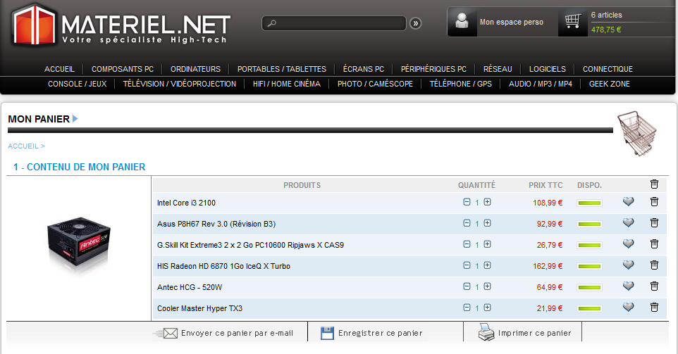

Bonjour, j aimerai modifier mon pc fixe pour pouvoir a battlefield 3.
Pour cela j'aurai besoin d une carte mere, carte graphique, memoire ram, et d un processeur.
Quel config me conseilleriez vous?
Tout cela dans un prix raisonnable d'environ 500€.

Re: Modification pc fixe pour pouvoir jouer a BF3
Il arrive que certain thread tombe face a l'avalanche de nouveau, il suffit simplement de "uper" le sujet en question.
voila, je t'ai mis une nouvelle alim, la tienne m'a l'air d'une bonne grosse no-name qui pourrait flinguer ta cfg. Egalement un petit ventirad pr reduire les nuisances sonores.

Merci Tonton Flingueur, Avec cette config je joue a BF3 en full detail? Ca ma l'air court
Mais je t'en prie ;)
Deja ca dépendra de la résolution de ton écran. Ensuite Ultra ne sert a rien, élevé suffit ;) Tu ne verras pas la diff en jeu, d'ailleurs personne ne peut la voir, c'est sur des détails ridicule, ss intérêt en soit ds une partie.

je me demandais si cette configuration était optimum pour le prix et vu que c est un kit fait par Materiel.net
Et si l alimentation est suffisante .
Toujours pour jouer a Battlefield 3
http://tof.canardpc.com/view/7c6e8d55-7 ... 2de7f3.jpg
