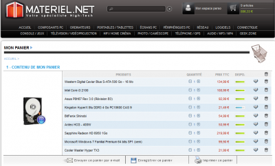

Un ami ma proposé une config aussi et je voudrais vous demander si elle est bien.
http://img683.imageshack.us/img683/3510 ... cproto.png
Il m'a aussi dit que j'ai besoin d'un ventirad pour le processeur.
me revoilà
Re: Demande config PC Fixe Gamer env 900-1000e
Pas mal! C'est quasi identique mais je préfère un M4 pour le SSD et l'alim est moyenne.
L'alim est très moyenne et sur dimensionné, 520w suffiront amplement. Antec HCG en 1er prix de qualité, Seasonic M12 II en modulaire.
