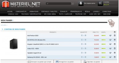

Voilà un peu ce qu'on fait de moins cher avec sandy bridge. Pour le DD il peut prendre le caviar que j'ai linké sur priceminister. disques-durs-a-prix-pas-trop-eleves-mal ... 19600.html
Pour économiser encore plus on peut partir sur du AMD (Athlon II X2) mais il aura dans ce cas moins de possibilités d'évolution si jamais il décide dans le futur de se mettre à jouer.

http://www.ldlc.com/b-a0ffa93bc78fca35.html j'avais obtenu ça en fuinant,
mais je vais reprendre ta config et voir ce que ca donne avec clavier etc .. et je lui enverrai un mail ce soir pour qu'il ait déjà une première idée
Re: PC bureautique + télé
ça fait cher pour ce que c'est.Dokeshi1 a écrit :http://www.ldlc.com/b-a0ffa93bc78fca35.html j'avais obtenu ça en fuinant,
Regarde ma config et surtout le DD que je t'ai linké.
Parce que si tu prends mon panier mat.net, que tu rajoutes 80 euros pour le DD et 20 euros pour l'ensemble clavier/souris, il revient moins cher que ce que tu viens de faire sur ldlc.

exdeath a écrit :en alim' mets lui plutôt une ldlc 400 watts : http://www.ldlc.com/fiche/PB00105016.html ou une Corsair CX430 V2. Ok, et comme ça 10 euros d'économisés
en boitier il y en a des correctes et pas chers comme le Asgard : http://www.ldlc.com/fiche/PB00095462.html J'ai mis le Asgard III, même châssis, presque le même prix, et il me semble qu'il a un ventilateur de plus de fourni par rapport au Asgard
pour la ram, en bureautique, 2Go sont suffisants... En effet..

C'est vrai que la plateforme Intel que te propose NB91 est pas mal aussi. Pour une quinzaine d'euros de plus par rapport à AMD il a quelque chose de plus performant et un peu plus évolutif. Après si il veut vraiment le prix planché, c'est l'AMD.
je lui ai mis l'intel dans la config pour lui laisser une petite évolution
