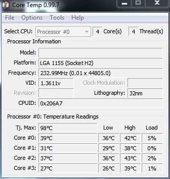

mes ventilos j ai mis des corsaire et il tourne a 2000 rpm ca va pas trop bruyant malgrè les 2000 rpms.
voici des photos des temperature en idle
