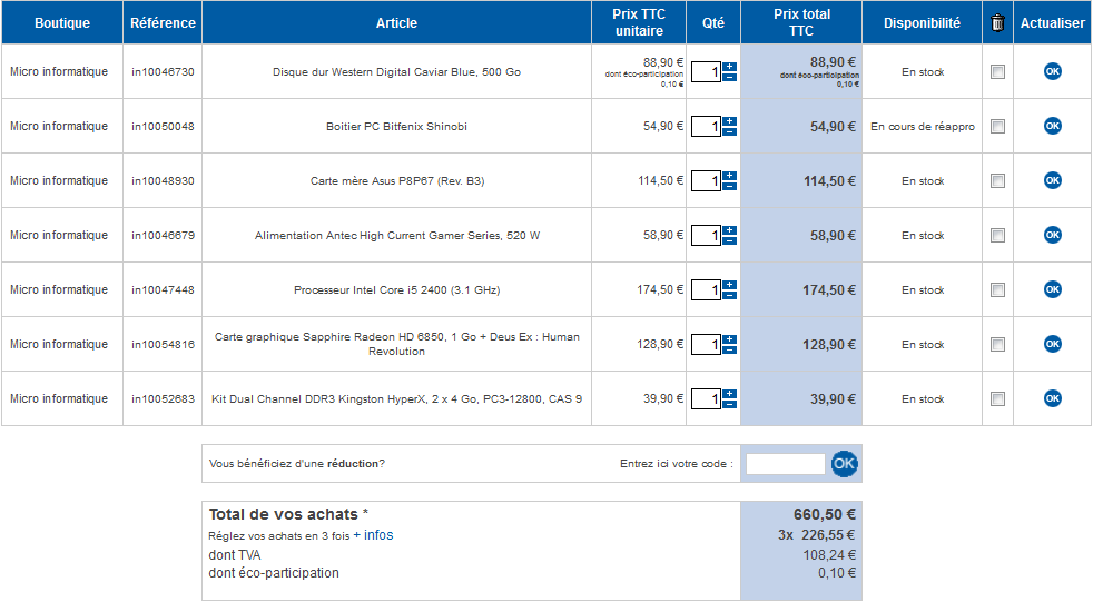

Bonsoir,
Mon fils m'a fait la demande il y'a quelques jours. Il voudrait un nouvel ordinateur pour noel.
Il m'a precise qu'il voulait un ordinateur pour les jeux video et pour les montages videos.
J'ai 600-700€ ( Jusqu'a 800€ si c'est impossible moin ).
Je n'y connait pas grand chose a l'informatique et au materiel.
Merci d'avance.

Niveau ecran il veut utilise sont ecran de tele, ( a ce qu'il ma dis, On peux faire ce genre de chose ? Si oui c'est une television 81cm ).
Niveau jeu, c'est de la guerre ( battlefield ) et des jeux type skyrim

Oui c'est faisable pr la tv, mais on a tjs besoin de connaitre sa résolution...
Ok pr les jeux que tu cites.

Resolution : HDTV
Voici la tele en question : http://www.rueducommerce.fr/TV-Hifi-Hom ... imedia.htm
Re: Un Pc en cadeau ?
(résolution 1366 x 768)

Outch ca fait très faible comme réso :s
Bah ca va grandement limité les frais au niveau de la CG
Je lui ai mis un cpu non-oc ne sachant pas si ca l'intéresse (au cas remplacer le 2400 par un 2500K) et rajouter un ventirad costaud (minimum Scythe Ninja 3). S'il souhaite rester sur un cpu non oc mais avoir un ptit plus de silence, un Cooler Master TX-3 ira parfaitement.
Dis lui quand mm que les jeux sur tv sont d’être idéal a cause du temps de réponse foireux des tv, notamment en matière de fps (genre battlefiled) et il y a des chance qu'il ait des soucis de reverse ghosting

J'allais dire pareil joué et bosser sur une TV c'est pas top...

Très bien 650€. C'est une mauvaise idée l'ecran de tele alors ? Avec un prix de 650€ je peut envisage d'ajouter un ecran, quel taille prendre ?
Pour l'oc il faut rajouter combien ? 50aine d'euros ?
Pour le boitier, il est un peu strict, tu en a d'autre qui sont un peu plus jeune, j'en vois beaucoup avec une vitre etc etc
Je te remercie deja pour la configuration propose !
Ajouter un écran sa va être serré.
Un 22' au environ de 100 euros.

Ok, la config a 650€, il y'a tous ce qu'il faut ? Dans ce cas la j'aurais juste a acheter un ecran, je tombe dans un prix correcte.

Si ca change de réso par contre, une 6870 serait souhaitable.
Sinon en boitier de qualité avec porte vitrée tu as :
http://www.materiel.net/boitier-pc/xigm ... 64030.html
http://www.materiel.net/boitier-pc/zalm ... 65955.html
http://www.materiel.net/boitier-pc/xigm ... 49371.html

Mais dans ce que l'on ma propose, il y'a tous ? Parce que sur des sites j'ai vu qu'il demande un ventilateur, ssd etc etc
Oui, le reste est soit hors budget (ssd) soit destiné a ceux qui veulent personnalisé a l'envie leur pc.

il faut (peut être) rajouter le prix de la licence windows aussi, soit une centaine d'euros, et le montage si vous ne voulez pas le faire vous même.
Pour l'écran de TV selon le type de jeux auxquels il va jouer l'image ne va pas être terrible terrible car la résolution est faible. Mais ça il verra bien à l'usage...
