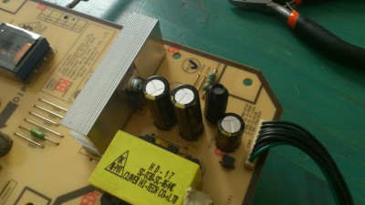

Je viens de réparer mon écran lcd (samsung 226BW) qui clignotait à chaque démarrage ou retour de veille. On appelle celà "un écran qui pompe" et ça arrive après un certain nombre d'heures d'utilisations.

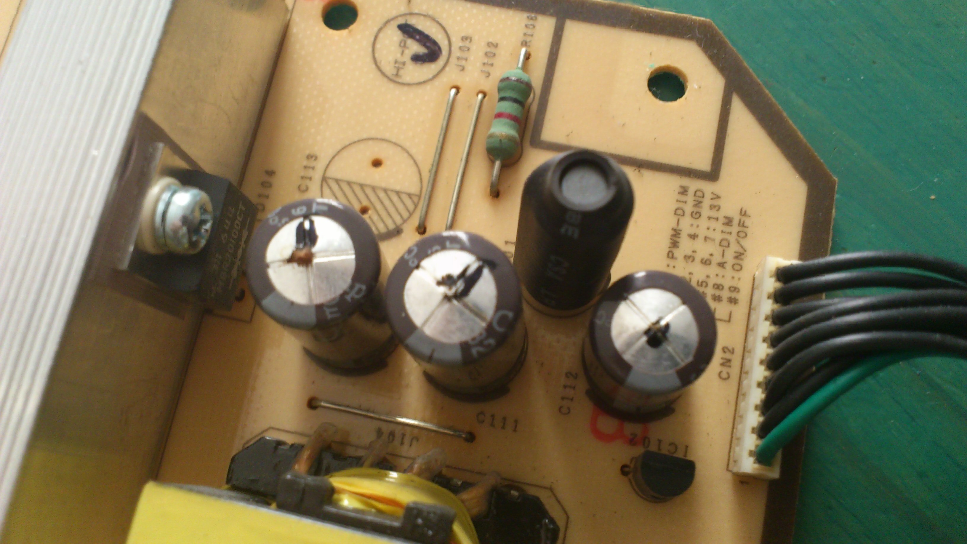

En fait il s'agit de condensateur en fin de vie sur la carte d'alimentation de l'écran. En générale, ils ont un peu gonflé et/ou ils ont fuit comme ceux de mon écran :
Donc vous avez besoin de très peu de choses pour les remplacer :
_ savoir un petit peu bricoler
_ un fer à souder et de l'étain ~ 20€
_ des condos de remplacements ~ 3€ suivant où vous les acheter sachant un condo coûte 30 centimes en générale
_ une petite heure de bricolage

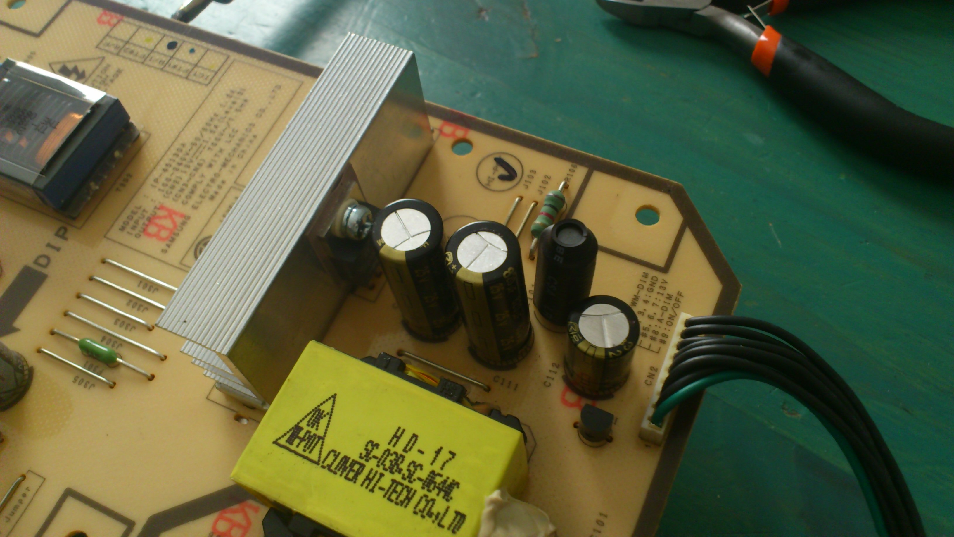

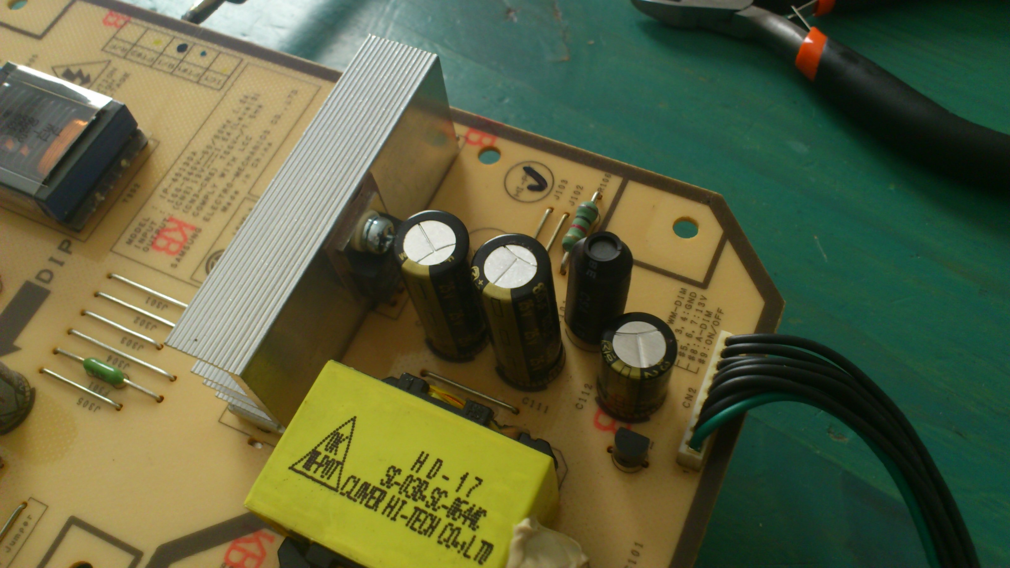

Une fois remplacé :
C'est nickel, l'écran ne clignote plus et vous avez économisez l'achat d'un nouvel écran. :)
