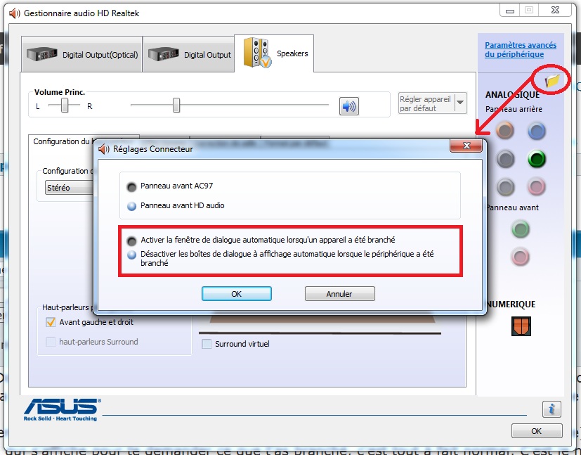

La fenêtre qui s'affiche pour te demander ce que t'as branché, c'est tout à fait normal. C'est le nouveau système des cartes son qui est fait pour t'éviter de te plier en 4 derrière la tour pour voir à quoi correspond chaque priseDokeshi1 a écrit :La prise est branchée à l'arrière. Je la débranche parfois pour brancher un casque mais peu importe ce que je mets j'ai la fenêtre de gestion du son qui s'ouvre pour me demander à quoi correspond la prise qui vient d'être branchée.
Ce qui m'ennuie le plus c'est quand je joue à BF3, j'ai un retour windows directement ..
Ce message est facile à désactiver:
