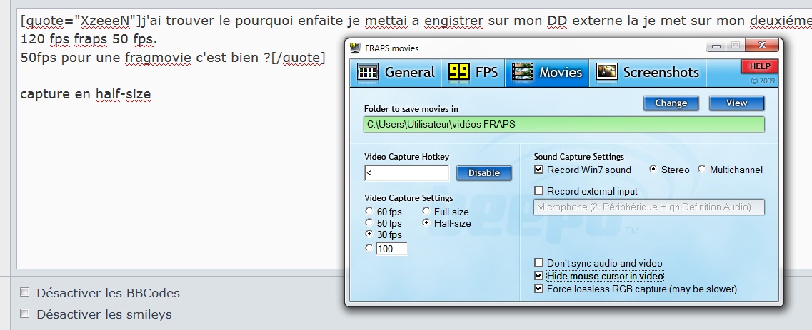

Message par sabreoclair »
XzeeeN a écrit :j'ai trouver le pourquoi enfaite je mettai a engistrer sur mon DD externe la je met sur mon deuxiéme DD et je suis a 120 fps fraps 50 fps.
50fps pour une fragmovie c'est bien ?
capture en half-size

Message par XzeeeN »
sa change quoi ?
