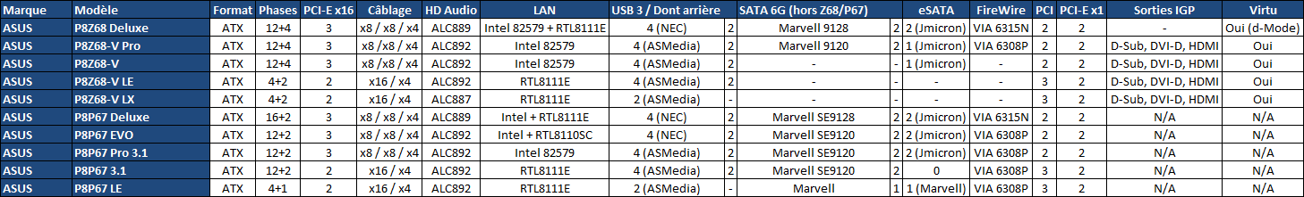

Je m'explique:
-La P8P67 PRO est une CM en chipset P67. Elle permet donc l'overclock, et cette version en particulier a la possibilité de gérer le SLI ou le crossfire. Mais pas d'interface graphique intégrée
-La P8Z68-V a plus de phases d'alimentation que la P67 PRO (elle a 12+4 phases alors que la p67 pro en a 12+2) donc elle est encore plus performante en OC), fait tout ce que la P67 pro sait faire, et a en plus de ça l'interface graphique intégrée.
-La P8Z68-V LX est un bon choix pour réduire le prix, tu pourras overclocker sans aucun problème, si elle est équivalente à la P8P67 LE tu serais limité à 4.9 GHz ce qui est déjà excellent.
En bref, dans tous les cas, la P67 PRO est un mauvais choix, parce que la Z68-V fait beaucoup mieux/ pour un prix équivalent.
Et si tu veux économiser une cinquantaine d'euros, la Z68-V LX est un très bon choix.
Voici un tableau comparatif de la gamme 1155 compatible avec l'overclock d'intel (publié dans un test de hardware.fr).
