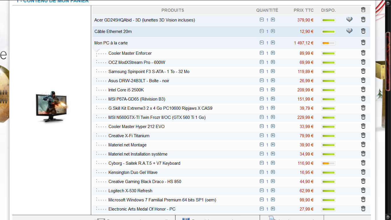

Je voudrais me posséder une config gamer d'ici un mois a proximité de 1850€ pour le tout qui pourrais faire tourner les jeux récents et ceux qui vont arriver.
Il me faut tout x) c'est-à-dire clavier, souris, enceinte,écran etc...
J'ai déjà fouiller le net pour les configs et j'en ai fait une sur matos.net :
Par contre j'hésite encore à prendre le CM Enforcer ou le Zalman Z9+ et aussi pour le radiateur vu que je pense faire de l'OC plus tard.
Merci de vos réponse! :)

Ont va te proposer un panier bien peaufiner, y a pas mal de bonnes idées dans le tien.
Penses à refresh le panier de matériel.net, avec le lien que je vais te filer dans le prochain post.
Re: Configuration gamer a proximité de 1850€
Voilà je pense t'avoir fait un panier bien mieux homogène.
Sachant que si tu n'OC pas ton procoss, tu peux réduire les frais en prenant un I5 2500 non K, et oublier le ventirad.
J'ai mi que 4go de ram, c'est largement suffisant pour jouer uniquement, si tu compte faire un peu de traitement vidéo prends le même kit en 2 x 4.
La carte ATI sera bien adaptée, a tes besoins, et tu peux partir sur un crossfire, extrêmement performant si tu veux la doubler. Tu peux aussi partir sur la msi gtx 560ti OC, mais elle te coutera bien plus cher. Prévoit 100 euros de plus environ.
Je t'ai mis un SSd pour mettre OS et logiciels dessus, pour le gain apporté, et juste un DD de 500 go pour stocker, vu les tarifs actuels, vaut mieux évité de prendre plus.
Alim de +de 600 W, j'aurai pu te mettre la 520 Watt, qui serai largement suffisante, mais pour 9 euros de plus tu as la version au dessus, pourquoi se priver ??
Boitier très performant, cependant si tu part sur un z9 + tu gagneras environ presque 100 euros, mais le boitier sera bien plus petit par rapport à ce bijou.
Oublies la carte son, la CM gère ça au top, la carte son, t'apporte un gain en plus, mais c'est vraiment du détail et des euros que tu perds sur le reste de ta config, tu peux investir plus tard dessus.
La cm que je t'ai sera bien compatible avec la prochaine génération de CG. :biere:
J'ai laissé ton choix d'écran et de clavier souris, et ton câble, ils sont pas mal, pour le montage ok, mais l'installation systèle c'est super simple tu pourrai faire des économies en le faisant toi même... :plusun:
Voici le lien : http://www.materiel.net/panier.nt.html? ... oiMSI7fX0=

euh pour la 3D vision il lui faut une carte graphique nvidia...
une 560 ti ou 570 serait pas mal.
AMD a aussi sa technologie hd3d, et j'ai cru lire que c'était une solution performante.
oui mais il ne faut pas passer par la techno 3D vision, donc les lunettes fournit avec l'écran ne servent à rien...
chez AMD si ça n'a pas changé (je ne m'y intéresse pas trop) il faut passer par les pilotes IZ3D avec des lunettes compatibles.
Dans mes souvenirs Nvidia a quand même une longueur d'avance sur la 3D...

Sinon ds ta config nut, je doute fort que la 6870 soit optimum, ds la mesure ou la 3D demande bcp de resource. Le prix du boitier notamment est disproportionné... En sus le montage peut etre fait soit meme, l'instalation système (suivant -> suivant -> suivant - terminé ..) pareil. Bref ca fait pas mal de sous en plus pr une 6970 qui a mon avis ne sera pas de trop.

Avec du recul je confirme sur cette carte, juste quelques modifs à faire sur le panier, niveau CG, et boitier. Z9+ un très bon choix au final, et une bonne économie en sus.

ok mais dans ce cas là il doit tout de même changer l'écran qu'il a choisi...

Ok merci de vos réponses donc pas besoin de prendre un écran 3d et je prend le z9+ comme boitier?
