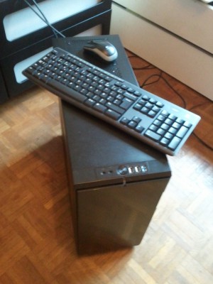

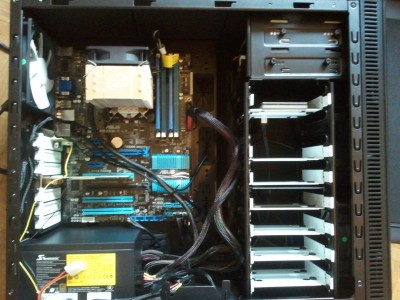

Quelques photos de comment c'est dedans et dehors:
download/file.php?mode=view&id=2326
download/file.php?mode=view&id=2327
download/file.php?mode=view&id=2329

 ) faire passer les cable d'alim deriere le panneau latèral. Conseil vu que la place est réduite, couche le boitier si tu vois que tu galère a refermer (m'enfin comme tu n'as pas de Cg ca devrait aller tout seul
 ) faire passer les cable d'alim deriere le panneau latèral. Conseil vu que la place est réduite, couche le boitier si tu vois que tu galère a refermer (m'enfin comme tu n'as pas de Cg ca devrait aller tout seul  )
 ) et peu de temps aussi. Mais je verrai le week-end prochain si je peux faire quelque chose. En attendant j'ai poussé les câbles de l'alim vers l'arrière.
