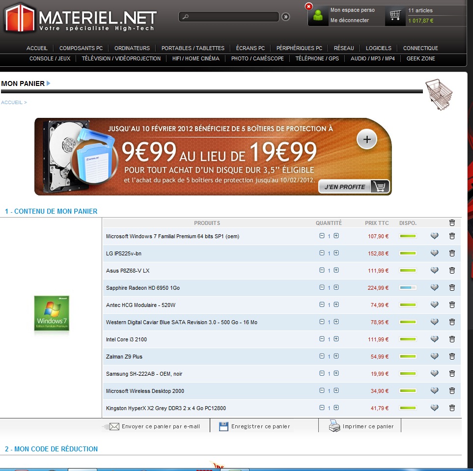

Re: Config pc gamer entre 700 et 800 euros
Voilà
avec ça tu fera tourner à fond tous les jeux du moment.
Je t'ai mis un i3 plutôt qu'un i5, le i3 ne te limitera pas en jeu, 99% des jeux ne gèrent que 2 core de toute façon, et pour ceux qui en gèrent 4 il a l'hyperthreading.
Par contre si tu comptais overclocker, avec le i3 ça ne sera pas possible.
Pour le reste, la ram (Kingston) a le taux de SAV le plus bas du marché, pareil pour l'alim (Antec), le caviar blue est performant et silencieux, le modèle de 6950 que je t'ai mis est silencieux et très bien refroidi, le Z9 plus est un bon boîtier fourni avec presque tous les ventilteurs que tu peux installer dedans.
Redis moi ce que t'en penses
- Installateur de windows
- Messages : 65
- Enregistré le : 21 juin 2011, 23:12

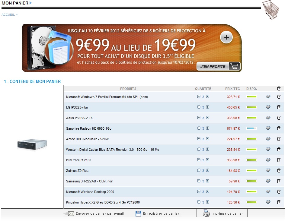

heu tu peux mettre les éléments en 1 fois au lieu de 3 ? car le prix je me rend pas tellement compte xD
sinon y'a souris clavier + ecran ? xD
Ah oui bug de panier
Et le kit clavier souris microsoft wireless desktop 2000 est très bon...je m'en sers depuis 3 semaines.
Tu as tout. L'écran est le LG IPS225, excellent, surtout vu son prix.Et le kit clavier souris microsoft wireless desktop 2000 est très bon...je m'en sers depuis 3 semaines.
