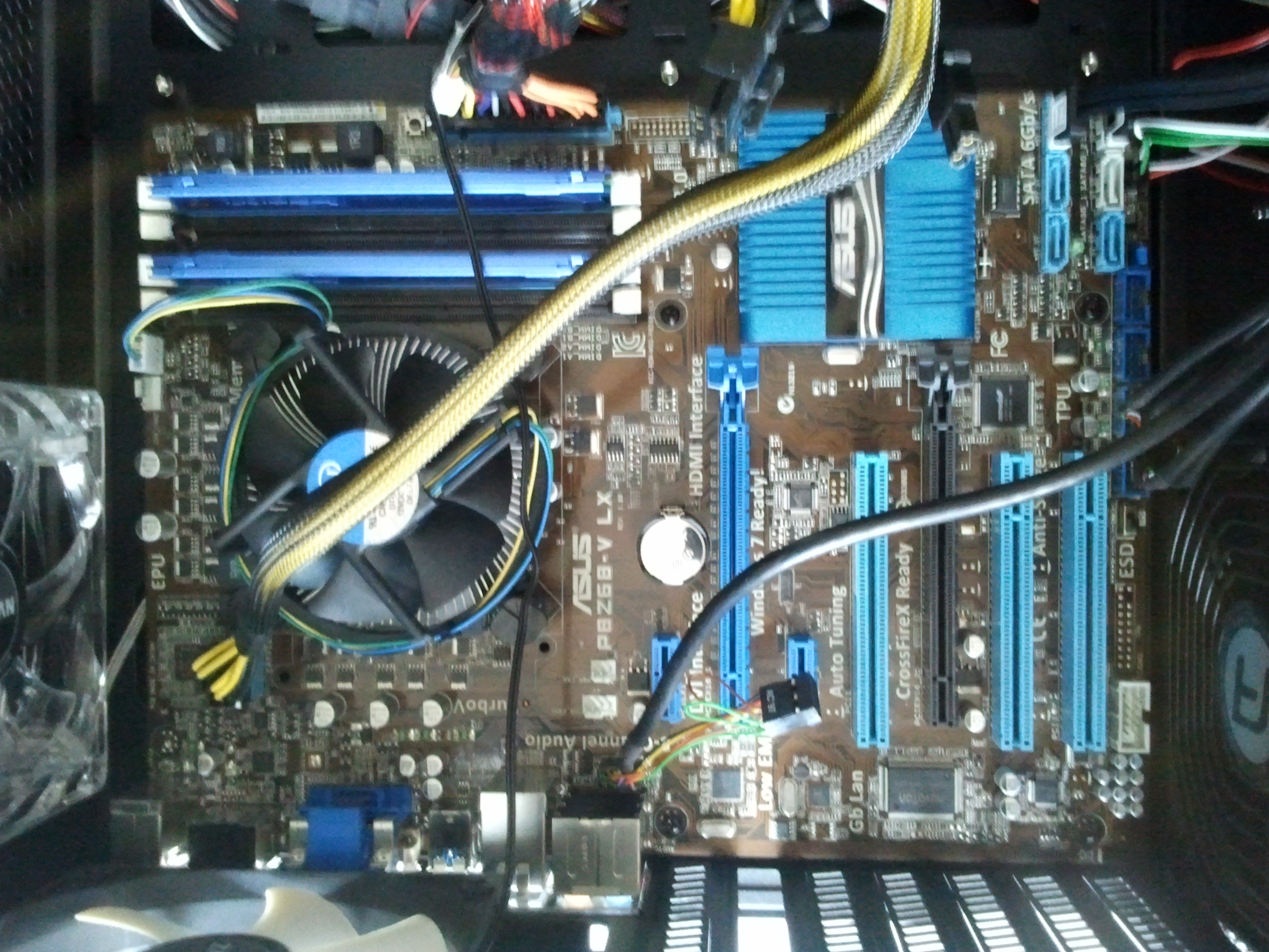

As tu bien brancher l'alim a ta cm + le 6 pins près du processeur ?
Re: Aucun demarrage du pc, nouvelle config
Possible d'avoir une photo avec vu d'ensemble pour voir les branchements ?
Tu as bien mis les entretoises ?
julien404
Messages : 33
Enregistré le : 22 janv. 2012, 23:54
Message non lu par julien404 »
voici une photo comme demandé si il vous en faut d'autreq, n'hésitez pas à me demander.
J'ai retirer le carte graphique pour avoir une meilleur visibilité. Mais je pense pas que ce soit elle le pb je l'avais branché sur le bon port et avec les alim PCI-E.
Tu n'as aucun ventilo qui tourne ?
Entretoises, faux-contact?!
