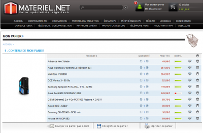

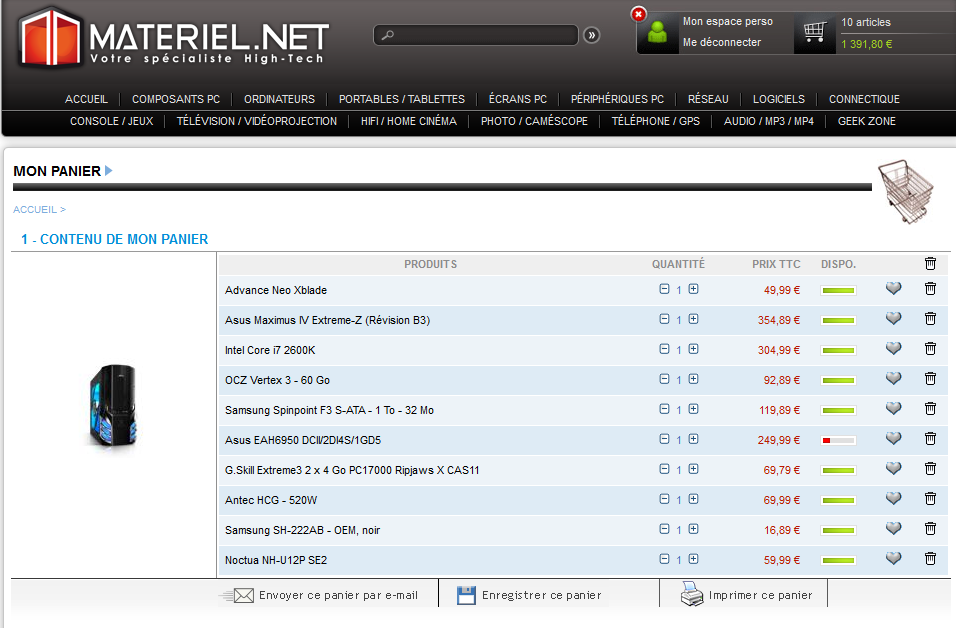

Bonsoir a tous, j'aimerais avoir votre avis sur cette config pour mon frere. Niveau compatibilité, rapport qualité/prix, silence et surtout performance. Merci de votre reponse =)

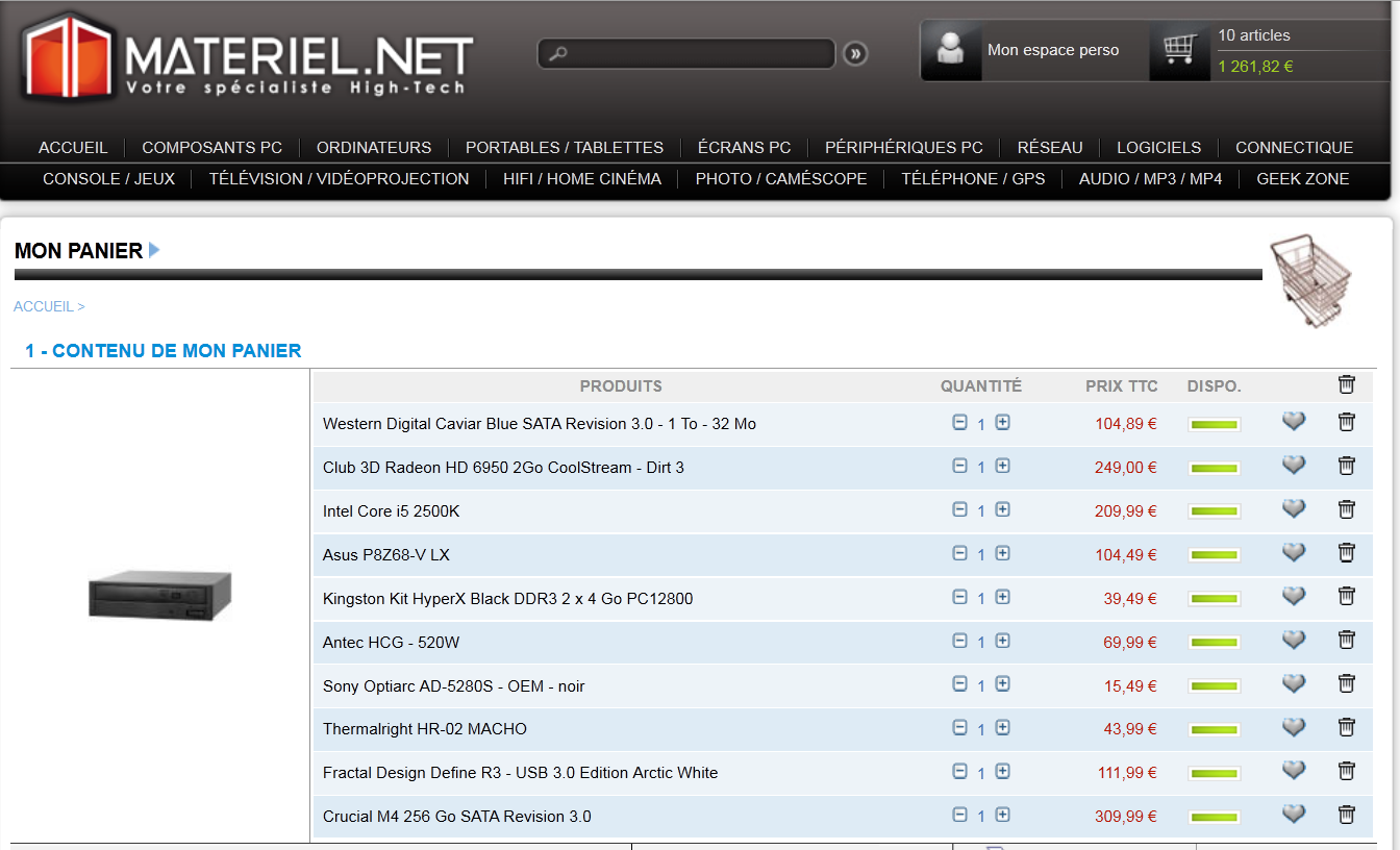

Pourquoi prendre un boitier si bas de gamme avec ce budget ?
Un i5 2500k suffit, et avec l'économie que tu réalises prends un Crucial M4 128go à la place de ton vertex
La carte mère que tu prends est inutilement chère... je te fais un devis, deux minutes.

+1 si ce n'est qu'un SSD de 120Go est bien suffisant pour le système et les jeux, et que j'aurais une préférence pour la GTX560 Ti en carte graphique.harold a écrit :C'est déjà beaucoup plus cohérent...
mais sinon c'est bien plus équilibré

héhé affaire de gout, vu son bugdet il pourrait presque prendre une 580exdeath a écrit :+1 si ce n'est qu'un SSD de 120Go est bien suffisant pour le système et les jeux, et que j'aurais une préférence pour la GTX560 Ti en carte graphique.harold a écrit :C'est déjà beaucoup plus cohérent...
Re: Opignon pc gamer
une 560 ou une 570 si le budget le permet, au dessus ca ne sert pas à grand chose avec un seul écran (hors 3D).

Mon frere aime bien la fantaisie (j'ai moi meme un Zalman z9 et il me convient parfaitement) mais lui prefere les folies ...harold a écrit :Salut,
