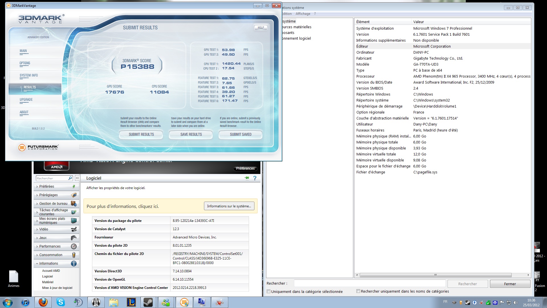

Je vous laisse commenter.
Re: Aide pour amélioration PC
Le Score de ton GPU est normal.
C'est celui du CPU qui est bas.
D'accord, tu penses qu'il est possible d'OC ou il faudrait plutôt changer ?
possible mais le gain ne sera pas énorme .perhax a écrit :D'accord, tu penses qu'il est possible d'OC ou il faudrait plutôt changer ?
le score cpu est normal pour ton proc et avec ta config les jeux récents doivent tournés sans problèmes.
as tu essayer de défragmenter ton hdd et de passer un coup de Ccleaner ?
