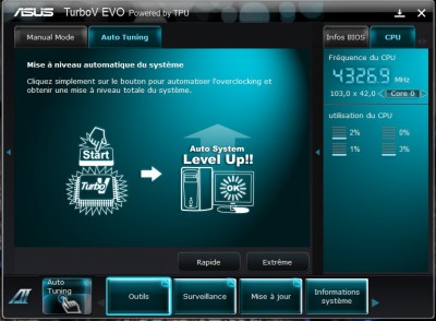

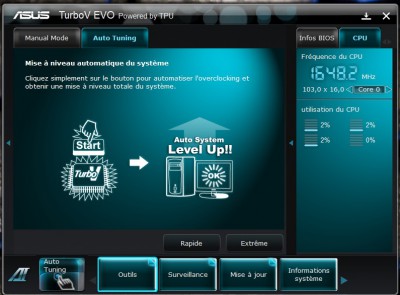

mais je viens de m’apercevoir que meme avec un oc depuis le logiciel asus suite 2 au reboot sa a du mal a ce lancer je m’explique
(je l'ance le pc s'allume les ventilateur commence a tourné et sa coup sa s’éteint puis reboot et demare ? )
ok je vais réessayer ah nouveau car comme tu disais même moi je trouvé sa bizare pour le voltage important mais dans tout les cas le problème durant le boot du démarrage pc est inquiétant!
