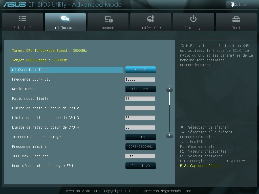

Enfin, ce qui me gêne le plus, est l'impossibilité de réaliser un overclock de mon processeur (un i5 2500K).
Je précise que cela ne vient pas du processeur que j'ai pu overclocker jusqu'à 5 GHz sans problème avec ma P8Z68-V.
En effet, comme vous pouvez le voir sur ce screenshot de la page AI Tweaker (
download/file.php?id=3509&mode=view )de l'UEFI de ma carte mère, je n'ai pas la fonction permettant de modifier le coefficient multiplicateur du processeur.

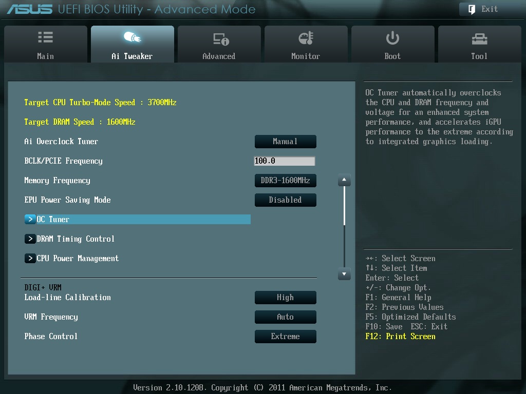

Alors que sur ma P8Z68-V, je n'ai pas ce problème, et j'ai accès au menu permettant de modifier le ratio, comme dans cette photo (
http://www.overclocking-pc.fr/forums/at ... 1300818714 ).
Encore une fois, j'ai testé toutes les combinaisons possibles en croisé avec mon autre carte mère, et seule la P8Z68-V Pro dont il s'agit dans cette demande pose problème.

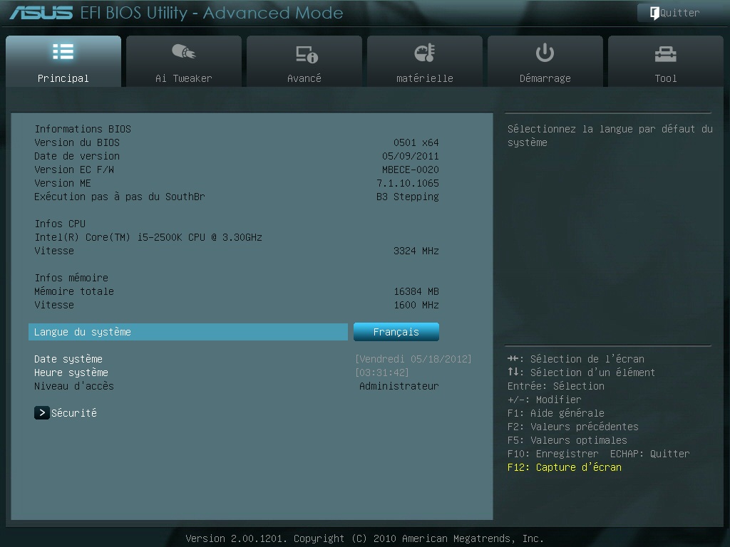

Je suspecte le bios update dans cette histoire, parce que sur un autre forum, un membre ayant un bios beaucoup plus ancien a le menu permettant de modifier le ration (url vers son screenshot
http://i44.servimg.com/u/f44/12/24/06/18/11073010.jpg ).
Que pensez-vous de cette combinaison de problèmes?
