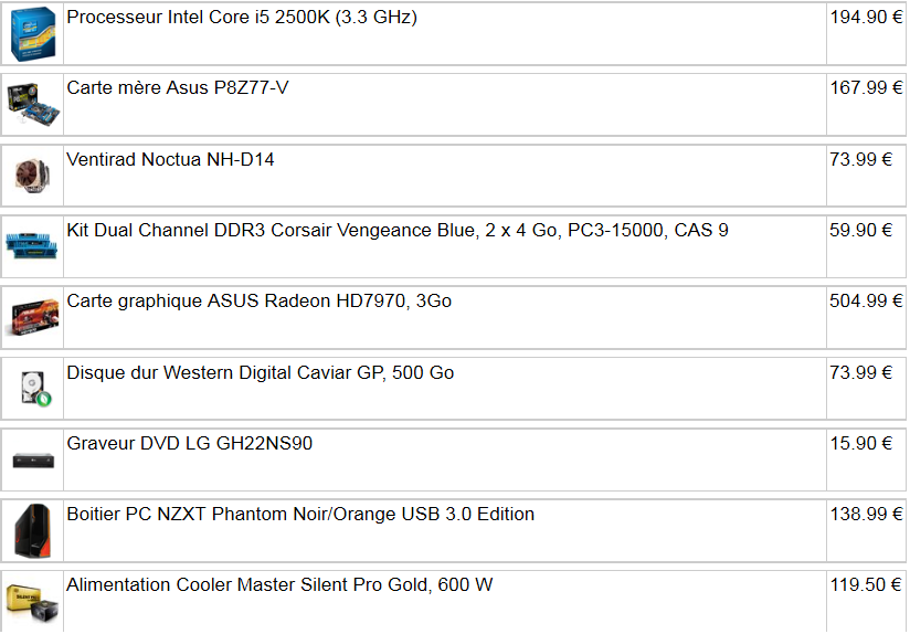

Tout d'abord bonjour à toute la communauté,
j'aimerai vos avis d'expert :) sur une configuration de pc Gaming. Je précise que cette future bécane est exclusivement réservé au jeu (Battlefield 3, GW2).
Mon budget est de l'ordre de 1300 euros..( plus me parait démesuré par rapport à mon utilisation). Je dispose actuellement d'une TV et non d'un écran d'ordinateur, j'ai eu de bon échos concernant l'écran iiyama 24" mais à confirmer.
Et pour finir n'étant pas expert en informatique je souhaite tout de même apprendre à monter ce PC et par la suite à l'Overcloker ( la route est encore longue :P )
Merci pour tous vos avis quels qu'ils soient.

Il a mis une 7970 dans sa config donc pas besoin de cross pour un triple écran

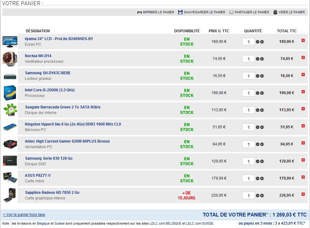

Vide ton panier avant de cliquer sur mon lien ;)
http://www.ldlc.com/b-c238948d82d82a6e.html
Je t'ai mis plutôt une 7850, parce que sur un seul écran une 7970 est useless.
Pour l'alim: la Silent pro gold de cooler master a un 12V faiblard. Je t'ai mis une HCG 620 à sa place.
Une 520 suffirait même avec un crossfire de 7850, le seul intérêt de la 620 est de ne jamais dépasser les 80% de charge même en bench quand tu auras un cross.
Et vu la faible différence de prix à mon sens ça vaut le coup.
La P8Z77-V est plus chère que la Z68-V et ne donne pas grand chose en plus (sauf le wi-fi intégré).
La différence de prix équivaut au prix d'une clé wifi, alors pourquoi pas. A toi de voir.
Je t'ai mis un écran 24 pouces iiyama dans la config, à toi de voir si tu le prends ou pas.
Pour le DD: 115 euros le barracuda green de 2 tera contre 80 euros le DD de 500 gigas que tu as choisi.
Et je t'ai mis un Samsung 830 de 128 gigas (SSD sur lequel tu installeras windows, tes jeux et tes logiciels, pour une meilleure réactivité de ta machine).
Pour le boîtier, je te laisse choisir, jette aussi un coup d'oeil au Storm Enforcer que je vends (lien dans ma signature).
Si t'as d'autres questions n'hésite pas.

cyrus60840 a écrit :Il a mis une 7970 dans sa config donc pas besoin de cross pour un triple écran
A mon avis, puisqu'il ne part pas sur du triple écran tout de suite, il ferait mieux de prendre une 7850 et d'économiser 300 euros.
Un cross de 7850 coûterait 440 euros et serait plus perf qu'une 7970.
Parce que s'il ne décide de partir sur du triple écran que dans un an, la CG qui se vendra à 300 euros à ce moment sera plus performante que la 7970 ;)

Re: Configuration d'un PC orienté GAMING
C'est l'ipad :bouh:
Perso le lien renvoie vers une config.
Voici un screenshot du panier.

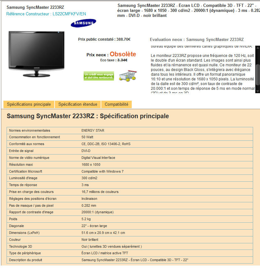

Pour l'écran j'ai eu du nouveau pendant le repas xD on me donnerai un écran inutilisé ( Pièce jointe )
Dans l'optique ne pas acheter l'écran cette composition est elle optimale?
Merci à tous :D
Si tu récupère cette écran, même une 6870 fera l'affaire
