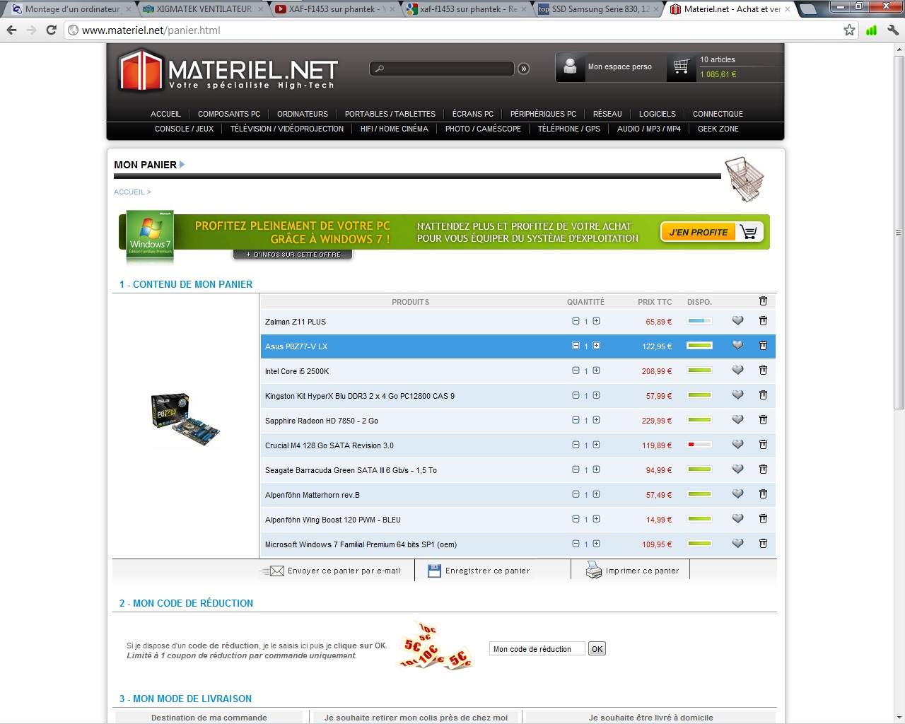

Salut à tous, je voudrais, pour mon anniversaire, me monter un ordinateur spécialement pour le jeux, je m'y connais pas trop, voilà pourquoi j'ai besoin de votre aide.
J'ai choisis des composants, je pense pas qu'ils sont correct, je sais pas quoi choisir comme boitier, ainsi que carte mère .... j'ai un budget maximale de 1200 euros voir moins, ça m'arrangerais .
Bref, allez, on passe au composant !
Ce boitier, car il est très beau, par contre je sais pas si il peut accueillir les composants souhaités, et j'aimerais savoir si il possède les leds bleu quand on le demarre. http://www.materiel.net/boitier-pc/zalm ... 77234.html
Ce processeur, je sais pas pourquoi j'ai pris celui la ^^ http://www.materiel.net/processeur-sock ... 76134.html
Je n'ai aucune idée pour la carte mère ...
La carte graphique j'aurais penser celle ci http://www.materiel.net/carte-graphique ... 63160.html
La mémoire ram est prise au pif http://www.materiel.net/barrette-memoir ... 69638.html
Et après, bah je sais pas du tout ...
Peut être le disque dur http://www.materiel.net/disque-dur-3-5- ... 70352.html
Aucune idée, pour le reste ça prouve que je m'y connais vraiment pas, j'ai vraiment besoin de votre aide !

almientation: antec hcg 520ShinobiX59 a écrit :Salut à tous, je voudrais, pour mon anniversaire, me monter un ordinateur spécialement pour le jeux, je m'y connais pas trop, voilà pourquoi j'ai besoin de votre aide.
Ce boitier, car il est très beau, par contre je sais pas si il peut accueillir les composants souhaités, et j'aimerais savoir si il possède les leds bleu quand on le demarre. http://www.materiel.net/boitier-pc/zalm ... 77234.html le boitier c'est une histoire de gouts
Ce processeur, je sais pas pourquoi j'ai pris celui la ^^ http://www.materiel.net/processeur-sock ... 76134.html i5 2500K, chauffe moin et tiens facilement l'oc pour à peine 5% de perfs en moi(perfs rattrapées avec un Oc!!) et il est moins cher
Je n'ai aucune idée pour la carte mère ... P8Z68v-lx si tu as la chance d'en trouver une, sinon P8Z77v- lx
La carte graphique j'aurais penser celle ci http://www.materiel.net/carte-graphique ... 63160.html sapphire 7850 2Go pour 220€ environs pour tout faire tourner en full HD et sapphire 7870 2Go si tu veux te faire plaisir, cette derniere dépasse les perfs d'une gtx 580!!!
La mémoire ram est prise au pif http://www.materiel.net/barrette-memoir ... 69638.html très bien
Peut être le disque dur http://www.materiel.net/disque-dur-3-5- ... 70352.html plutot pas mal comme choix
lecteur/graveur dvd le moins cher
ssd si ca rentre dans ton budget : http://www.topachat.com/pages/detail2_c ... 59452.html
tu as déja l'OS, l'écran, clavier/souris??

Salut, merci d'avoir répondus, je pense pas qu'il y est que ça dans un ordinateur lol après, overclocké, je sais pas le faire j'ai peur de tous boussiler, c'est la 7850 en oc qui obtient les performances d'une gtx 580 ou bien la 7870 ? et après je change le reste de ce que tu m'a dis

ShinobiX59 a écrit :Salut, merci d'avoir répondus, je pense pas qu'il y est que ça dans un ordinateur lol après, overclocké, je sais pas le faire j'ai peur de tous boussiler, c'est la 7850 en oc qui obtient les performances d'une gtx 580 ou bien la 7870 ? et après je change le reste de ce que tu m'a dis
L'overclock est devenu hyper simple, même un gamin serait en mesure de le faire avec le 2500K!!
la 7850 est aussi perf que la gtx570 si je ne me trompe pas, et la dépasse en étant Oc, et la 7870 est plus perf encore et dépasse une gtx580 en étant Oc!
Attends l'avis des autre membres quand même, je ne suis pas à l'abeis de me tromper malgré tout

Bonsoir à tous, merci d'avoir répondus, j'ai regarder un peu le panier , cependant y'a des noms en Allemand je sais pas ce que sais si tu peux me dire ça serait sympa ^^
sinon, oui je vais comparé les prix sur différents sites, ça ne pose pas de problème pour la livraison si je commande sur materiel.net et ldlc par exemple ?

c'est le radiateur, il est fournis avec un ventilo et je t'en ai rajouté un duexième car je peut te jurer qu'il est sacrément efficace( je l'ai eu!!!

Ok tous ça la configuration est finis il manque rien y'a pas besoin d'antec hcg ou d'autres trucs, je n'ai pas de clavier/souris, pour jouer tu peux me conseiller ?
les leds au dessus du boitier, elle sont fournis avec ?
Ais-je besoin d'autres ventilateurs pour le boitier ?

Ah aussi, à quoi sert un SSD ?

ShinobiX59 a écrit :Ok tous ça la configuration est finis il manque rien y'a pas besoin d'antec hcg ou d'autres trucs ben tu as une alim déja ou pas?, je n'ai pas de clavier/souris, pour jouer tu peux me conseiller ? la tout dépend du budget que tu peux mettre et des tes gouts mais part sur du logitech qui est très bon
les leds au dessus du boitier, elle sont fournis avec ? les leds viennent des ventilos fournis avec le boitier
Ais-je besoin d'autres ventilateurs pour le boitier ? oui tu peux en prendre après pour le moment ta config sera bien refroidit d'origine
Après, je pense pas avoir d'autres questions je reflechis ^^ au cas ou reviens vers nous avec plaisir

un ssd est un disque dur a acces rapide(très rapide) qui accelere considérablement la rapidité de la machine, démarrage, extinction et surtout l'execution de tous les programmes installés dessus

sur le panier qu'on m'a fais on m'a rajouté 2 ventillateurs alpenfohn donc ça devrait aller
clavier souris j'ai un budget on va dire 1200 voir moins ça m'arrengerais sachant que j'ai les jeux à achetés après
