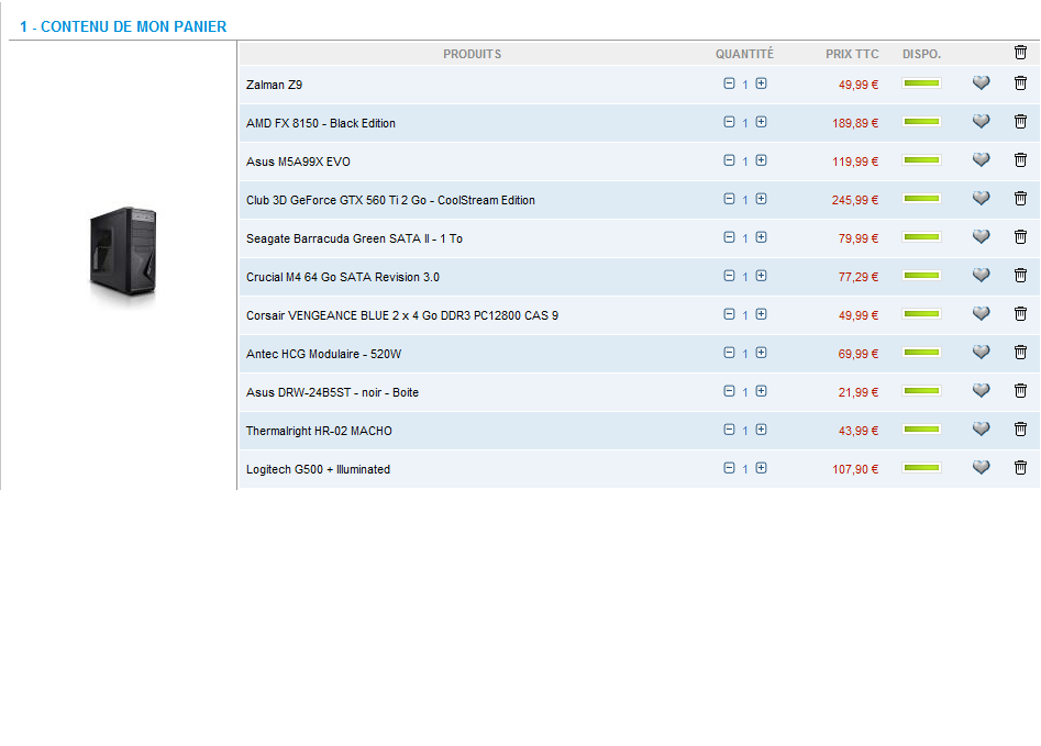

Bonjour à tous,
J'ai l'intention de me monter un ordinateur de jeux vidéo. N'ayant pas les performances pour, je souhaiterais un peu d'aide.
Je vous ai donc concocter un petit panier avec les composants que j'ai mis dedans, qui, certainement, n'irons pas ensemble -_- .
Ci-dessous, une image de mon panier, je vous laisser donc examiner, merci.

Re: [Ordinateur type Gamer]
Salut à toi!
Il nous faudrait ton budget ainsi que l'écran, sa résolution, et c'est dans un optique gaming si j'ai bien lu!
Panier correct, on a vu pire que ça, mais là ou ça cloche, c'est le processeur! Partir sur une base AMD entraine que peu d'évolution possible!
La ram, au prix ou coûte ,a 8 gigas, nous la préconisons plus souvent!
Le SSD, 64 gigas est bien trop peu! Une fois Win installé, 2/3 jeux, 2/3 logiciels, t'as plus ruen, faut taper le 128 direct, mais toujours en M4 (ou voir le samsung 830 totu aussi perf'!).
La carte graphique aussi, la 560 est à présent dépassée, préfère une 7850, bien plus perf', elle fera tout tourner!
En bref, j't'invite à lire ce guide, c'est la config' type gamer! http://www.configspc.com/forum/petit-gu ... 21011.html
Tonton Flingueur a écrit :Plop etSalut !
Budget ?Pour le budget, environ 1100 euros jeux en question ?J'aimerais joué à Diablo III,un très bon jeux au passage ^^ et Battlefield 3résolution de ton écran ?C'est un Samsung SyncMaster BX2231, 21.5pouces, 1920x1080
Ok, je vais voir ça.Shiraan a écrit :Salut à toi! Salut !
Il nous faudrait ton budget ainsi que l'écran, sa résolution, et c'est dans un optique gaming si j'ai bien lu! J'ai marquer ci-dessus en reponse à Tonton Flingueur
Panier correct, on a vu pire que ça, mais là ou ça cloche, c'est le processeur! Partir sur une base AMD entraine que peu d'évolution possible! Ok, alors on va partir sur du Intel, mais je sais pas le quel, faudrait pas qu'il soit trop cher !
La ram, au prix ou coûte ,a 8 gigas, nous la préconisons plus souvent! S'il y aurait d'autres barrettes rams que tu pourrais proposé, vas y,
Le SSD, 64 gigas est bien trop peu! Une fois Win installé, 2/3 jeux, 2/3 logiciels, t'as plus ruen, faut taper le 128 direct, mais toujours en M4 (ou voir le samsung 830 totu aussi perf'!). Si mon budget le permet, je vérais
La carte graphique aussi, la 560 est à présent dépassée, préfère une 7850, bien plus perf', elle fera tout tourner! D'accord, tu me la conseille en OC ou pas ( je sais pas la diffèrence)

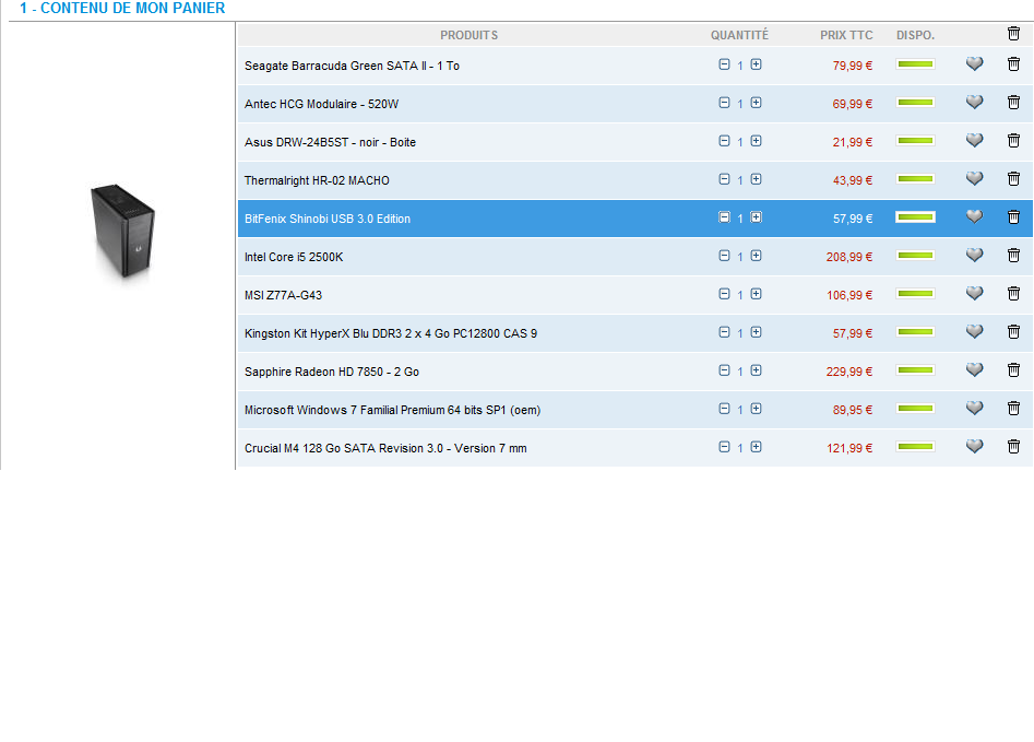

AVec ca tu feras tt tourner a fonds et tu pourras oc ds le silence
2500k + MSI Z77 g 43 + 8 gigos de Kingston 1600 + 7850 Sapphire + boitier de ton choix + Antec HCG 520w modu + Thermalright Macho.

Dans ce cas, si ça, c'est du bon, autant prendre ça, le seul choix reste bien sûr, le fameux boitier !Tonton Flingueur a écrit :AVec ca tu feras tt tourner a fonds et tu pourras oc ds le silenceSuper, merci !!
Configuration terminée, à vos avis !
Voici ci-joint, le panier contenant ma configuration PC !
Je dois juste savoir si j'ai besoin de ventilateurs pour le boitier, si oui les quels et combien, je compte OC la carte graphique,merci !
Un 120 a l'avant serait une bonne idée oui, regarde chez Bitfénix justement, ils font de bonne choses apachère
