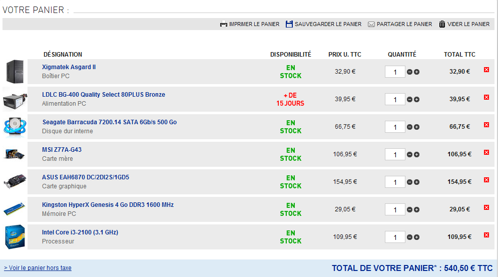

Bonjour/Bonsoir
J'expose un peu ma situation : J'ai 16 ans, étudiant, et j'ai travaillé 1 mois cet été pour me faire un peu d'argent afin de m'acheter un nouveau PC car celui que j'ai actuellement bug beaucoup trop, il rame trop, il est vieux, il est lent bref c'est devenu horrible :cry: c'est un ordinateur portable windows XP...
J'ai donc rapidement envie de changer de PC, en plus, j'ai ouvert récemment une chaîne YouTube, et, faire du montage vidéo avec mon PC actuel est juste quasi impossible, même surfer sur le net c'est compliquer par moment, regarder une vidéo sur YouTube est un suplice, il faut être très patient donc il y en a marre maintenant ! :angry:
Sachant que j'ai peux d'argent, j'ai donc décider de monté mon PC moi même et d'installer l'OS tout seul, je n'est jamais fait sa, j'espère ne pas le regretter mais en regardant des tutos je devrais y arriver. Puis sa revient à moins chère de le faire comme sa.
Je fait appel à toutes les personnes qui sont caller en Informatique, surtout dans le domaine PC Gamer et qui peuvent me faire une config PC Gamer avec le prix le plus bas possible (400-500€ serai parfait mais bon je ne sais pas si c'est possible, sinon plus.), mais qui soit capable de faire tourner Battlefield 3 en medium/high si possible. Je vous laisse tout choisir, (Boitier, alimentation, disque dur, carte mère, processeur etc...) par-ce que moi je n'y connais vraiment rien et j'ai personne qui peut m'aider, j'en demande peut-être beaucoup mais s'il vous plaît je vous demande votre aide, j'aimerais que vous me fassiez une config et que les éléments que vous avez trouver soit tous disponible sur le même site (LDLC,Matériel.net,GrosBill ou autre) pour que je commande tout en une seul fois.
Je vous demande juste une bonne config pas chère, j'achèterais ensuite de mon coté un écran, une souris, et un clavier, et donc aussi l'OS. D'ailleurs petit question : Est-ce que installer Windows 7 64 bits Familial c'est difficile ou en regardant quelque tuto je devrais m'en sortir ?
Je voudrais que mon PC tout compris coûte dans les 700€, grand max 800€ mais faut voir.
Je vous remercie d'avance pour ceux qui vont se donner la peine de faire sa pour moi.

Regarde chez amazon, tu pourras économiser une 30e d'euros, et ils livrent gratuitement tout en proposant la Rolls des SAV. Pr l'alim prends par contre une Antec HCG 400.

Merci pour ta rapidité et d'avoir accordé un peu de ton temps à me chercher une Config.
J'ai quelques petites question maintenant :
-Avec cette Config, je pourrais faire tourner BF3 en quoi ? Low-Medium-High-Ultra ? Sachant que je vais acheter un écran 22' Full HD.
-Cette Config pourra faire tourner des jeux assez récent du genre : CoD, jeux de voiture, simulation, Football, ArmA ?
-Je pourrais changer n'importe quelle pièce plus tard ? toutes les pièce sont compatible entre-elles ?
-Pour le montage vidéo avec Sony Vegas par exemple, je n'aurais aucun problème ?
-Windaube ? ^^ C'est nul Windows 7 ?
P.S: Il ne manquerais pas un lecteur/graveur DVD ?
Merci.

Arkomnia a écrit :Bonjour,
-Avec cette Config, je pourrais faire tourner BF3 en quoi ? Low-Medium-High-Ultra ? Sachant que je vais acheter un écran 22' Full HD. Entre Medium et High sur une réso de 1920X1080 , sur une réso de 1680X1050 sa passe on high voir peut être ultra sans les filtres
-Cette Config pourra faire tourner des jeux assez récent du genre : CoD, jeux de voiture, simulation, Football, ArmA ? Oui et pour COD il pompe rien
-Je pourrais changer n'importe quelle pièce plus tard ? oui aucun soucis tu pourras même passé pars un plus gros processeur toutes les pièce sont compatible entre-elles ? Oui t'inquiète pas tout les configs que l'on conseille son toute compatible sinon en ne les conseillera pas ;)
-Pour le montage vidéo avec Sony Vegas par exemple, je n'aurais aucun problème ? Oui ce processeur ce débrouillera déjà très bien avec sony vegas il a l'hypertreading sur ce modéle c'est un deux coeurs mes il peut passé a 4 si le besoin ce fait sentir simulation de 2 coeur supplémentaire
-Windaube ? ^^ C'est nul Windows 7 ? Seven est le meilleur OS actuel il y a pas mieux prend une version 64 bit elle gère plus de 4 GO de RAM sa te sera utile si tu upgrade ta config plus tard
P.S: Il ne manquerais pas un lecteur/graveur DVD ? prend le moin chère entre 16 et 20 euro a peut près
Merci.

Merci Totoche pour tes réponses précises.
La en tout j'en suis à 750€ chez LDLC, je peux monter à 800-850€ si sa peux changer beaucoup les choses.
-Donc pour Sony Vegas sa sera plus sûr de prendre un processeur plus puissant ?
Je compte prendre Seven Familial 64 bits, donc augmenter aussi la mémoire RAM ?
En se qui concerne la carte graphique pour Battlefield 3 il n'y a pas de problème, je peux rester sur celle-ci, ou augmenter ?
J'ai lu sur de nombreux Forums que le boitier devait être assez grand et bien ventiler, celui qu'on m'a proposer actuellement est bien ou je peux rajouter quelque euros pour avoir mieux ?
Pour le lecteur j'ai pris vraiment le plus bas de gamme comme tu m'as dit c'est celui ci : http://www.ldlc.com/fiche/PB00102135.html
Il lis tout ? CD-DVD-Jeux-Installation ? Il ne grave pas ? Blue-ray non plus mais sa je m'en fiche.
Désolé si mes questions peuvent-être stupide mais je suis vraiment novice et c'est le premier PC que je vais monté donc je veux être sûr de ne pas avoir de problème.
J'ai regarder rapidement un montage PC sur YouTube, est-ce que tout est fourni avec les pièces ? Je pense à la pâte thermique pour le processeur, les ventilateurs de processeur, les vis, fixations ?
Merci encore.
