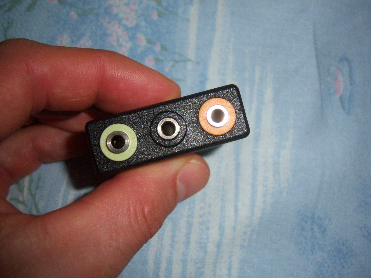

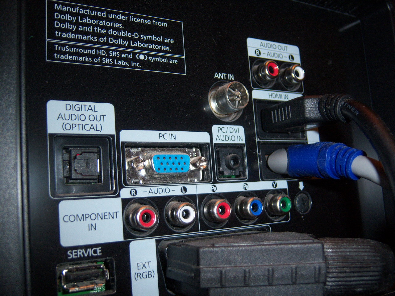

suite à une bonne affaire , j'ai commandé le X-530 de logitech
je l'ai reçu mais j'ai quelques soucis
je suis arrivé à le branché sur ma CM , mais je l'avais acheté pour avoir un 5.1 avec ma TV et mon lecteur BR
voici des photos
la notice
l'arrière de ma TV

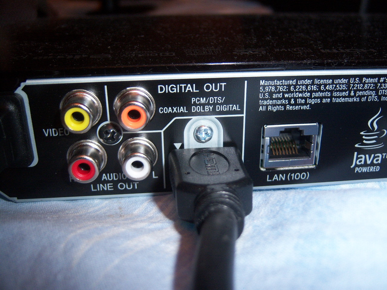

l'arrière de mon lecteur BR
ce que j'ai comme connectique
merci .

T'as pas de connectique Optique sur ton BR?
Re: X-530
Valeuh a écrit :T'as pas de connectique Optique sur ton BR?
je n'ai que ce qui est à l'arrière :desole:

La connectique du kit est vraiment pas pléthorique...

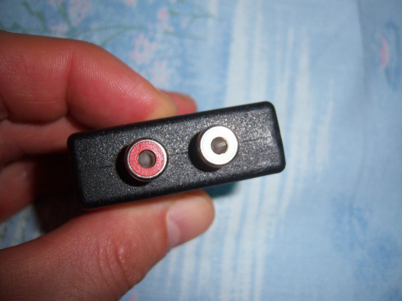

Faut tu branche le blanc et rouge sur de ton kit sur l'adaptateur. Et tu branche le coaxial qui part de l'adaptateur sur le BR. Apres le BR tu le branche avec le HDMI avec la TV.
Moi tout est en optique chez moi.

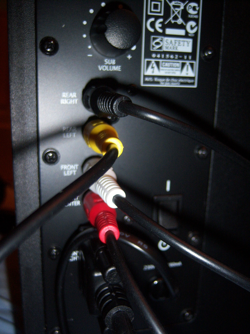

j'ai fais des branchements mais toujours pas de 5.1 sur mon BR
quand je met le fil vert > j'ai le son en front
quant je met le fil orange-marron > j'ai le son au Center
et quant je met le fil noir > direct au Back
je suis un peu paumé
merci de m'aider

Salut j'ai le même kit que toi, hélas moi je m'en sert pour avoir un 5.1 sur le pc et je n'ai aucun soucis. JE relis directement les prises que tu as sur la carte son, qui à les mêmes sorties qu'un blue ray à peu près.
alors pour l'arrière de ta tv c'est mort car il n'y a visiblement pas la connectique noir.
EN gros les fiches du kit, t'as une noire pour les basses, une verte pour les deux front + le casque qui s'adapte sur la droite front, et l'orange les deux arrières.
Hors les sorties de ta tv ou de ton lecteur ne proposent que droite et gauche, rien de plus. Une optique aurait été le top, mais le X-530 ne permet pas cette adaptation.
Mais y a une solution viable ! ! !
Sur les deux sorties de ta tv tu te procures un kit doubles prise rouge et blanche que tu relis à l'adaptateur et à la tv dans les couleur correspondantes ! ! !
Ensuite tu plug les prises du kit dans les bonne couleur de l'autre côté
Et enjoy
LE son partira de la tv qui recoit l'audio et la video du lecteur ! ! !
:petard:
Ca ne sera pas d'une pureté aussi grande qui si une carte gérait ce kit, ce kit est adapté au pc principalement, mais tu n'as pas d'autre solutions, tiens nous au parfum !

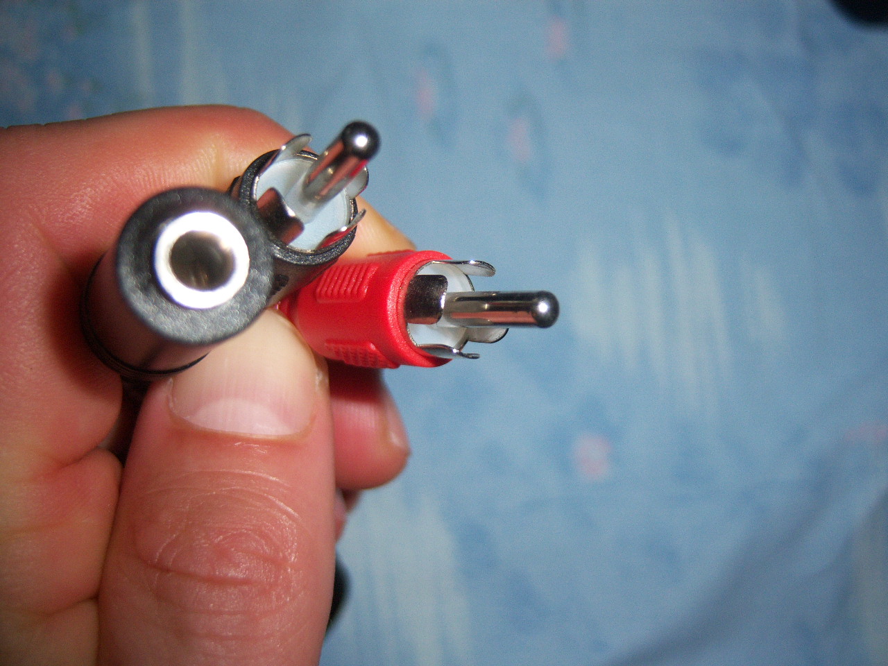

c'est là-dedans le câble ? il me faudrait un mâle-mâle qui irait de la TV au petit boitier
http://www.materiel.net/cable-audio-hi- ... 36034.html
ya pas moins cher ?

Je sais plus si je l'avais dans le bundle à mon avis regarde par ici :
http://www.fnac.com/Belkin-Cable-Audio- ... 464916/w-4
ça à l'air d'être ça.

et t'en trouve encore moins cher en magasin, ce sont des cables faciles à trouver m^mee en grande surface (Auchan/carrefour/cora) j'en achète souvent pour mon ampli ;)
Re: X-530
mais c'est le bon câble ?
je préfère demander +ieurs fois :desole:
Re: X-530
faut un double mâle blanc rouge ^^
